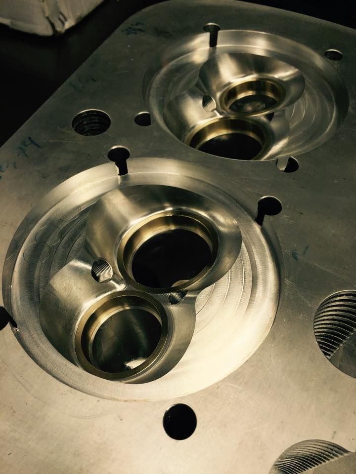

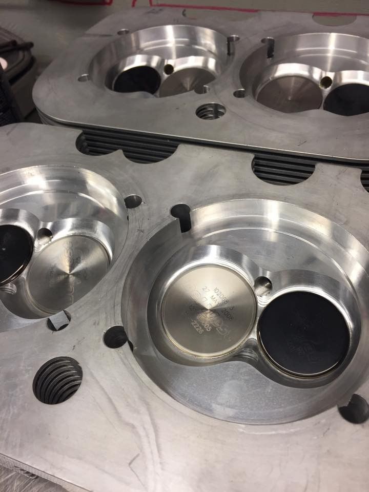

Und jetzt sogar mit bearbeitete Sitze und Kanalen :D
Die Kopfe von mein Kumpel (82x103, N/A):

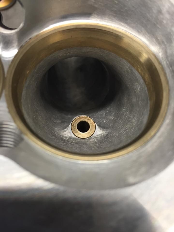

dayum! :shock: :o
soo dicke ventile aber soooo dünne schäfte! :music-rockout:
BadWally
Beiträge: 1538
Käfer: 1303 '75
Re: 2,2 ltr T4T mit TP-Kopfen
Beitrag von BadWally »
Type 4 straight inlet ports :mrgreen:
