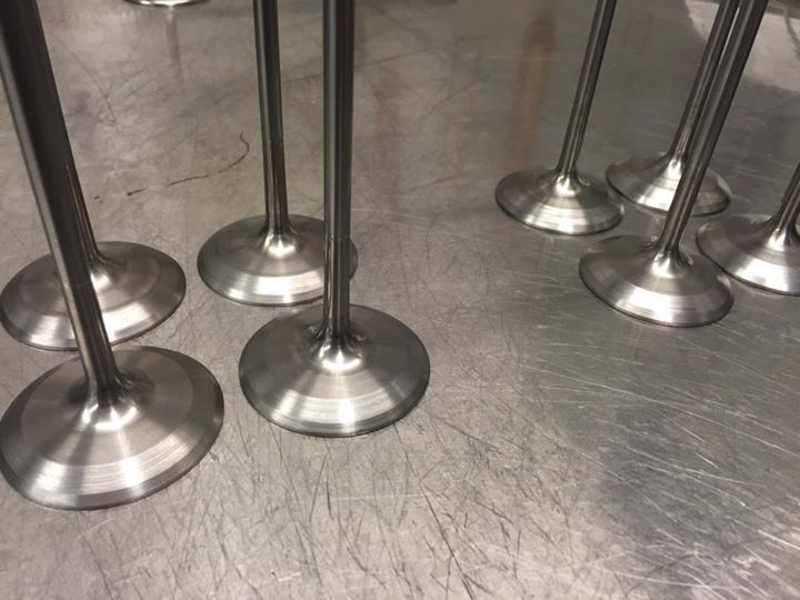

BadWally
Beiträge: 1538
Käfer: 1303 '75
Re: 2,2 ltr T4T mit TP-Kopfen
Beitrag von BadWally »
Zuletzt geändert von BadWally am Fr 20. Mär 2015, 08:08, insgesamt 1-mal geändert.
1192cc T1 N/A Challenger
Beiträge: 16920
Walter:Kommen da keine Schaftdichtungen auf die Ventilführungen?
BadWally
Beiträge: 1538
Käfer: 1303 '75
Poloeins hat geschrieben:Walter:Kommen da keine Schaftdichtungen auf die Ventilführungen?
Du meinst die gummi Ringen am Schaft? Nee, das wäre nicht nötig meiner Meinung nach, Damit habe ich auch noch niemals gefahren.

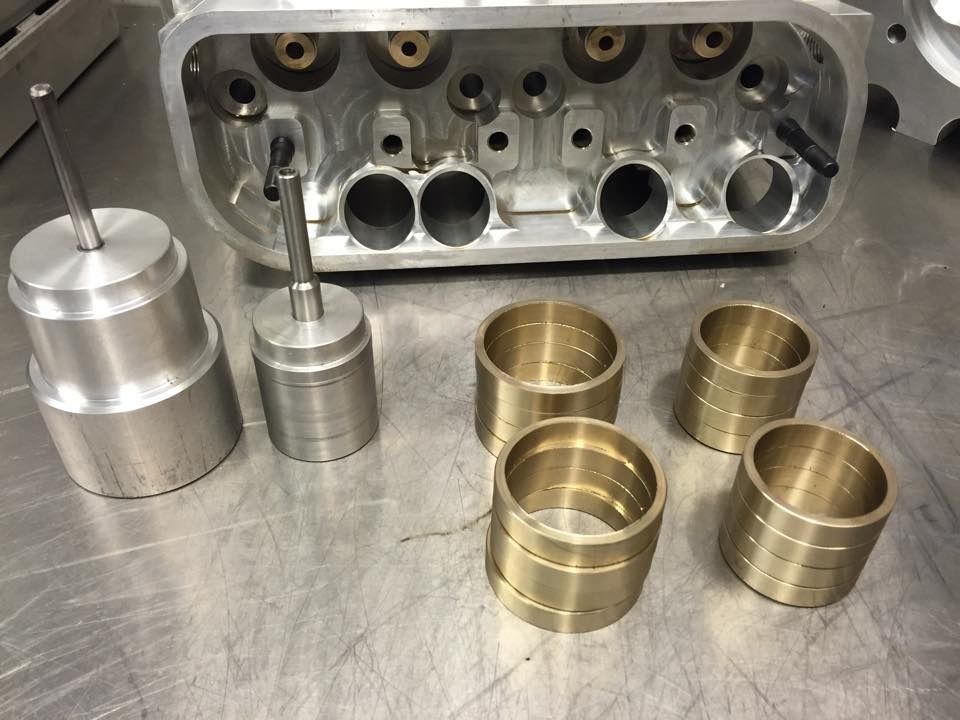

BadWally
Beiträge: 1538
Käfer: 1303 '75
Beiträge: 16920
Ooooha...byrillium:-)
Böse giftige Gase!
Da trage selbst ich ne Maske bei:-/
BadWally
Beiträge: 1538
Käfer: 1303 '75
Neee, ist 'nur' alu-bronze
Berrilium ist roter von was ich mal gesehen habe ;)
