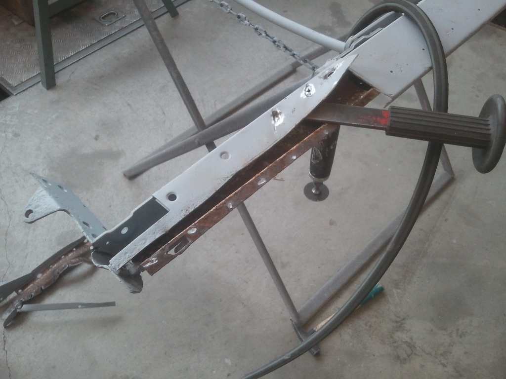

So, die Tage in der Werkstatt sind gezählt. Das Verdeck muss noch drann glauben.
Leider kann unser Farbcomputer mit den Codes nichts anfangen
(aber da finde ich schon noch ein weg, es stehen ja noch andere zur Auswahl)
- 2013-03-22 17.08.01.jpg (246.81 KiB) 9092 mal betrachtet
Liebe grüsse
Philipp
Philipp

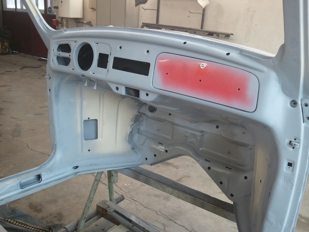

Sooo, der Tag ist da, an dem ich meinen letzten Arbeitstag in der Werkstatt hatte.
Schweissarbeiten sind zu 99% erledigt.
Der Käfer wurde jetzt mit einer Epoxi Schicht überzogen und Transport bereit gemacht.
Ich werde den Threat hier mal ruhen lassen, weil jetzt wird mal nichts mehr passieren und fotos von Schleiff und Spachtelarbeiten habt ihr ja schon genügend
gesehen.
lars, die Achse ist ausgebaut. Du hörst von mir.
gesehen.
