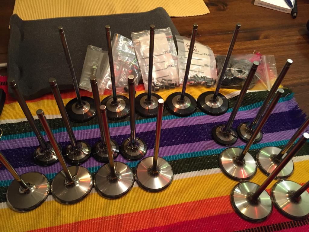

Ich habe dafür schon (neue) Nascar Ti Ventile (siehe ein Seite zuruck und hierunten), wobei die Einlass Ventile kleiner gedreht werden müssen (sind jetzt 55mm). Beide (einlass wie auslass) müssen aber auch gekurzt werden und die helbe Nuss für die Keilchen muss wieder reingedreht werden.
Dazu mussen passender (Kustom) Sitze und 6mm und 7mm Führungen gemacht werden.

Puhhh...so ein Titanventil aus der Nascarserie mit 6er Schaft und 50er Teller ist natürlich schon mal was sehr sehr feines :handgestures-thumbupright:
Ich denke Dein Motor wird mit den Teilen die du verbaust ein Monster !

Für denen am Facebook: Die Ventilgrössen scheinen gewählt zu sein :D
