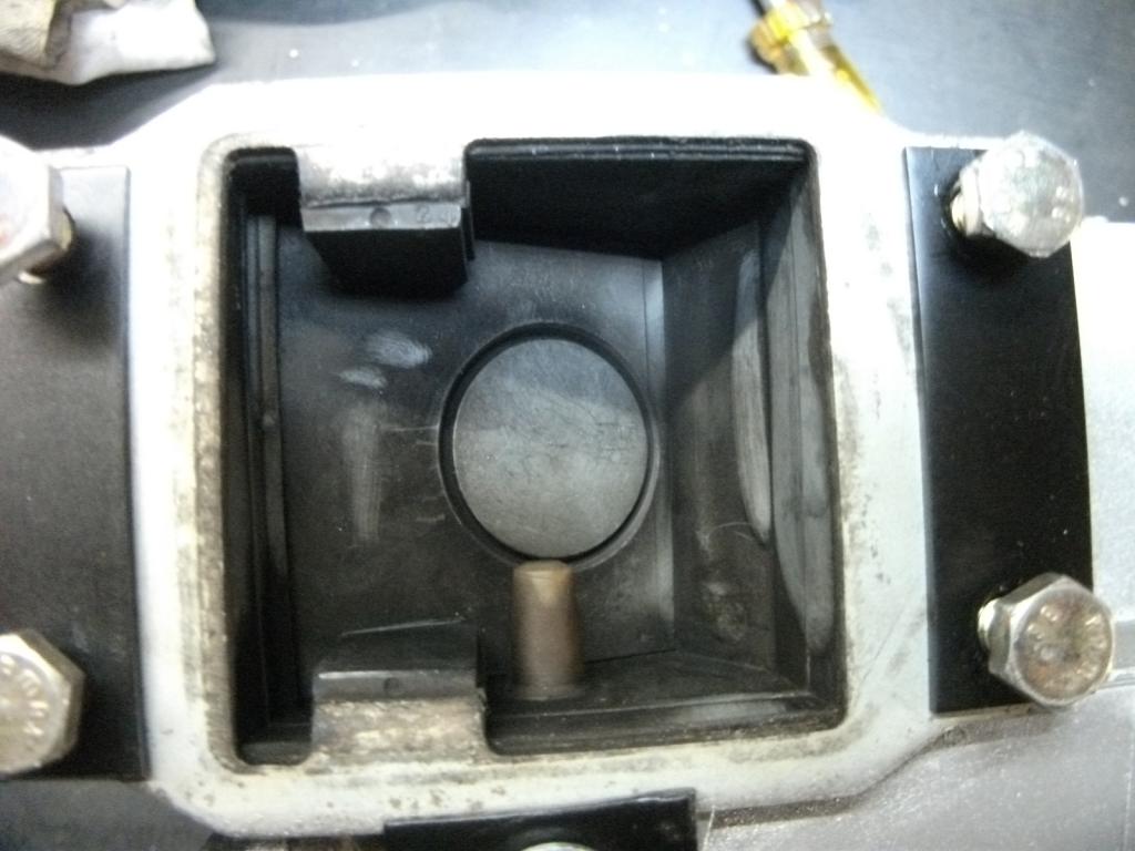

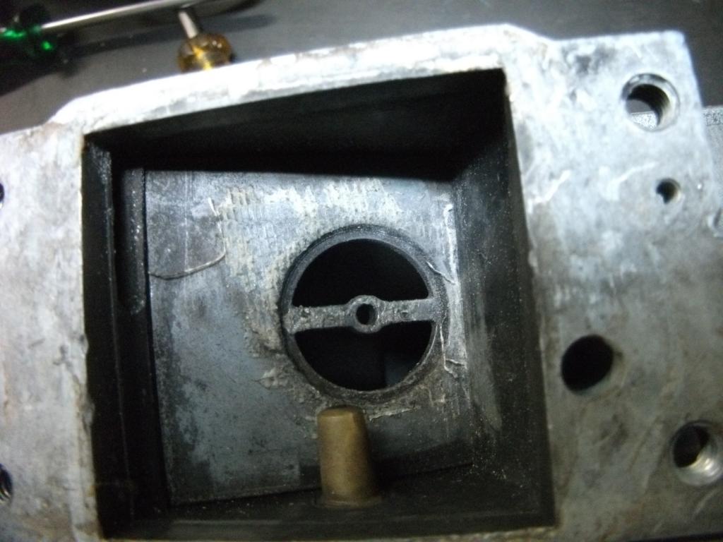

DER FEHLR IST GEFUNDEN, durch den Tausch des Luftmengenmessers kamen wir schnell auf den Fehler. In der Öffnung Luftfilterseitig (eckig) sollte ein Verschlußplättchen sitzen (ca. 22 mm), das rückseitig mit einer längeren Schraube (ca. 4 cm) und einer Feder verschraubt ist. Das war wohl schon in USA nicht mehr vorhanden und jemand hat es mit Panzerband geschlossen. Das wiederum hat sich jetzt aufgelöst und die Öffnung völlig freigegeben.
Mit dem getauschten Luftmengenmesser lief er dann sofort problemlos.
In langen Recherchen habe ich so einen Verschluß im einem Mengenmesser des Bus T2 gesehen. Nun die Frage, wo sollte ich anfangen, nach diesem Einzelteil zu suchen? Hat vielleicht noch jemand einen defekten Luftmengenmesser liegen? Oder einen bezahlbaren funktionierenden, dem ich dieses Teil entnehmen könnte? Gibt es eine BOSCH Adresse für Oldi-Teile?
Anbei ein Foto mit und eins ohne diesen Verschluß.
Danke Euch allen
