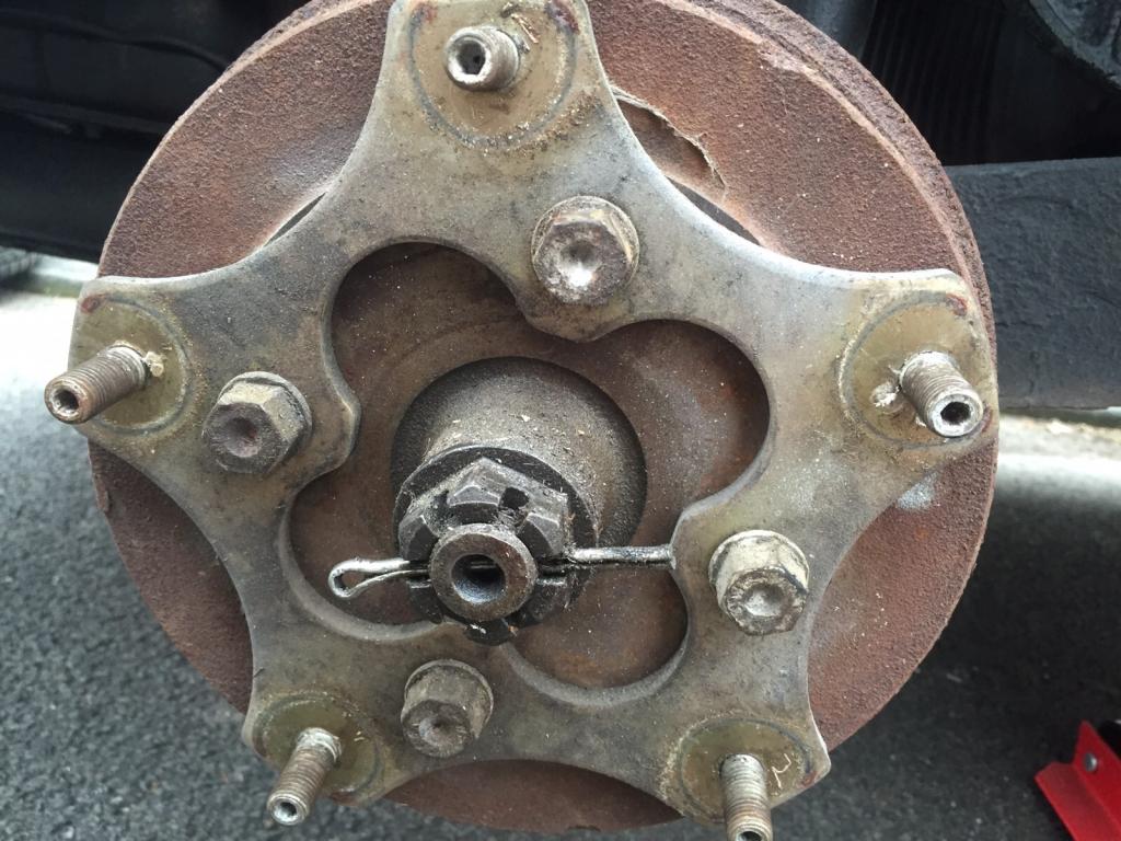

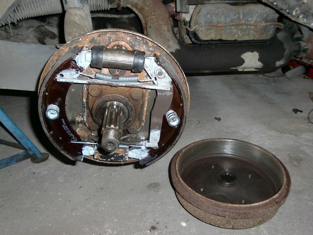

Also, ich versuche meine Frage mal deutlicher zu formulieren.
Ich habe zur Zeit 4 Loch-Aufnahmen und möchte diese in 5-Loch haben. Ist das einfach nur Plug&Play?
Sprich, ich mach das Rad ab, dann habe ich die Bremstrommel vor mir (das vordere Gehäuse davon), dann sieht das so aus wie auf dem dritten Bild.
Und hier drauf kann ich dann einfach Bremstrommel wie auf den Bildern 1, 2 und 4 draufschrauben und anschließend meine Reifen (die haben auch 5 Loch) draufsetzen?
Passt die neue Bremstrommel einfach da drauf? Wie und wo wird die dann festgemacht? Sind die Befestigungslöcher von der Trommel zur Achse gleich?
Die nächste Frage wäre, da ich Baujahr 1966 habe und das Auto schon durch einige Hände gegangen ist, woran erkenne ich welche Bremstrommel ich brauche? Es gibt immer die Einteilung für 5 Loch-Bremstrommel von 1957-1965 (Vorderachse, Bild 2) und 8/65-7/67 (Bild 1), nur wo ist der Unterschied? Für die Hinterachse gibt es keine Einteilung, da sind die von 10/57-7/67 (Bild 4) gleich.

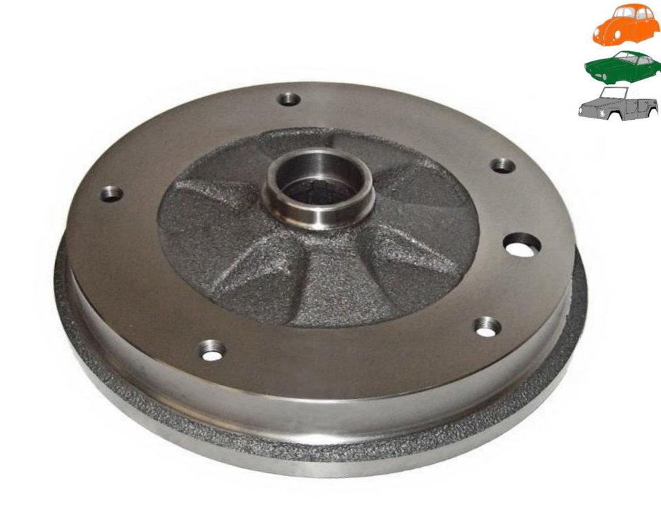

- Bremstrommel 5 x 205, für die Vorderachse von Käfer und Karmann Bauj. 8/65-7/67
- K1024_Bremstrommel_vorne_64-67_kaefer.JPG (65.17 KiB) 13406 mal betrachtet

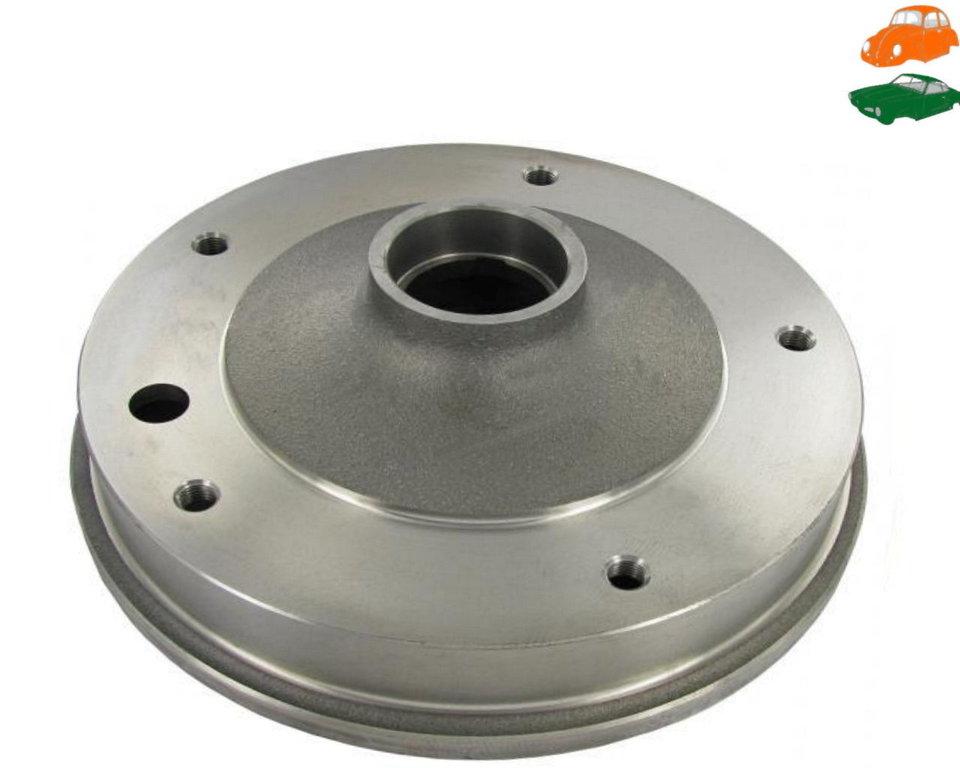

- Bremstrommel 5 x 205, für die Vorderachse von Käfer und Karmann Ghia Bauj. 10/57-7/65
- K1024_Bremstrommel_vorne_57-65_kaefer.JPG (56.5 KiB) 13406 mal betrachtet

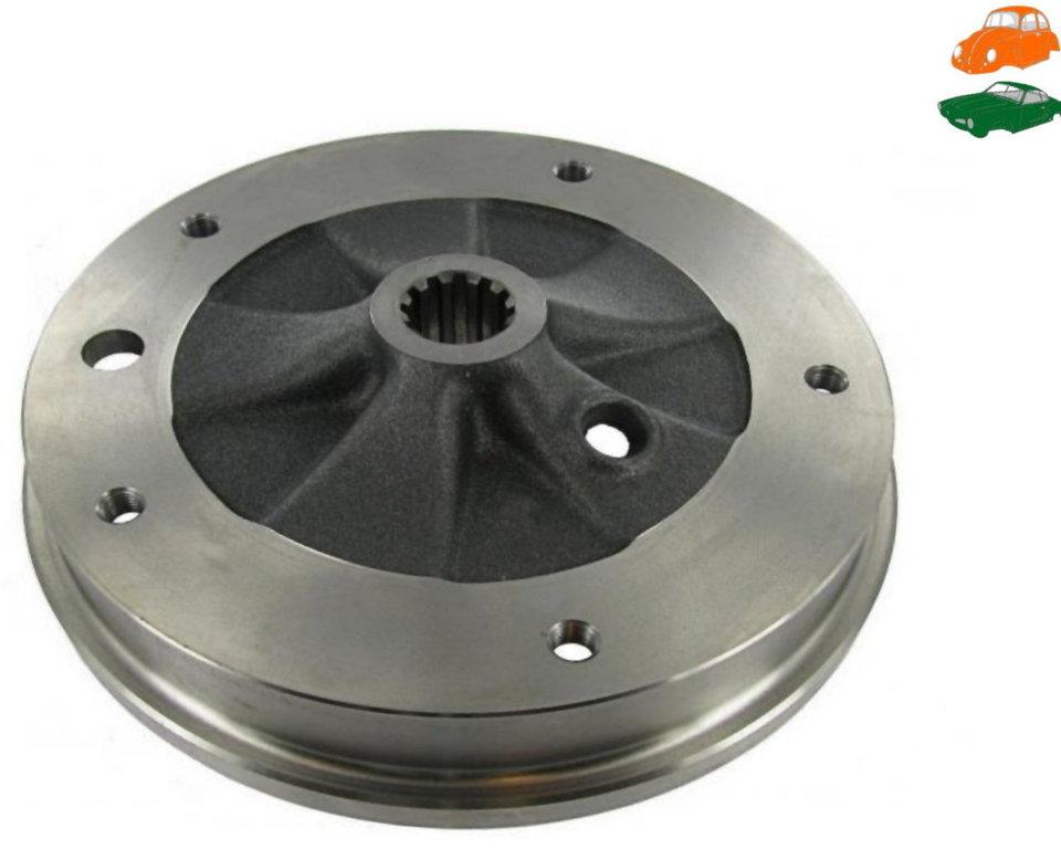

- Ausbau
- K1024_Bremstrommel.JPG (118.09 KiB) 13406 mal betrachtet
