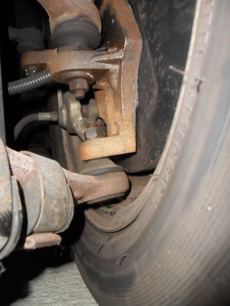

Re: Käfer hat leider keinen Bodenkontakt!!!
ich hab grad mal bei meinem geschaut und zwischen der 15" felge und dem unteren traggelenk hab ich nur noch etwa 1cm platz (siehe foto unten)

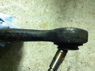

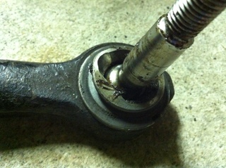

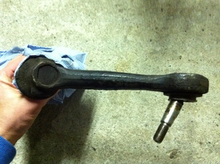

Sooo,
Habe meinen zweiten Satz Tragarme rausgesucht und Fotos vom oberen Tragarm gemacht.
Sieht irgendwie gerade aus. oder?
Meint ihr es bringt was den umzudrehen, so wie es Cabohne beschrieben hat???
Traggelenke sind übrigens normale, also keine Spezial Traggelenke.
Cabohne sprach von den UNTEREN Tragarmen...
