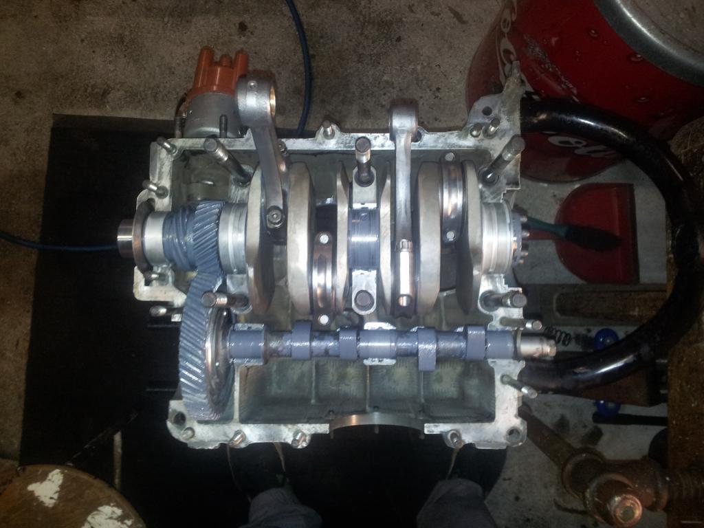

es geht vorwärts!
Nach einigen Treffen auf Rastplätzen an der A5 später habe ich auch soweit alle Teile zusammen.
KW, Druckplatte und Schwungrad wurden feingewuchtet, die Köpfe sind auch aus der Schweiz bei mir im Schwabenländle angekommen. Danke Lars!
Die Köpfe wurden mit neuen Manley Ventilen eingeschliffen und mit verstärkten Scat Federn komplettiert.
Heute habe ich mich an den Shortblock gemacht. KW wurde mit neuem NW-Antriebsrad und Verteilerantrieb bestückt. Anschließendend das Gehäuse ausdauernd gespült und durchgeblasen. Alle Lagerstellen mit LM48 bestrichen und ab in das Gehäuse. Anschliesend Verteilerwelle rein und Verteiler drauf, damit die Welle nicht auf dumme Ideen kommt.
Dann noch die NW mit neuem Zahnrad versehen und ab in das Gehäuse. Curil auf das Gehäuse, kurz ziehen lassen und die beiden Hälften wieder vereint.

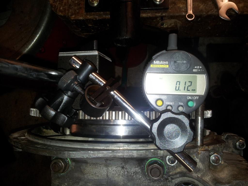

Auch nach dem Verschrauben dreht die KW noch leicht und nichts hakt. Dann Schwungrad drauf und das Axialspiel ausgemessen. Mit drei Scheiben bin ich nun bei 0, 10mm. Alles etwas schmatzig aufgrund des LM48 aber ich denke das sollte soweit passen.
Dann noch den KW Simmerring aus dem CSP Dichtsatz verbaut und dann in den Feierabend gestartet.
Anbei noch zwei Bilder, zu mehr bin ich nicht gekommen. Ist einfach toll wenn man 1A Teile verbauen kann. Da hat man richtig Spaß
Morgen gehts weiter, dann kommen die KuZ drauf.
Gruß Thomas

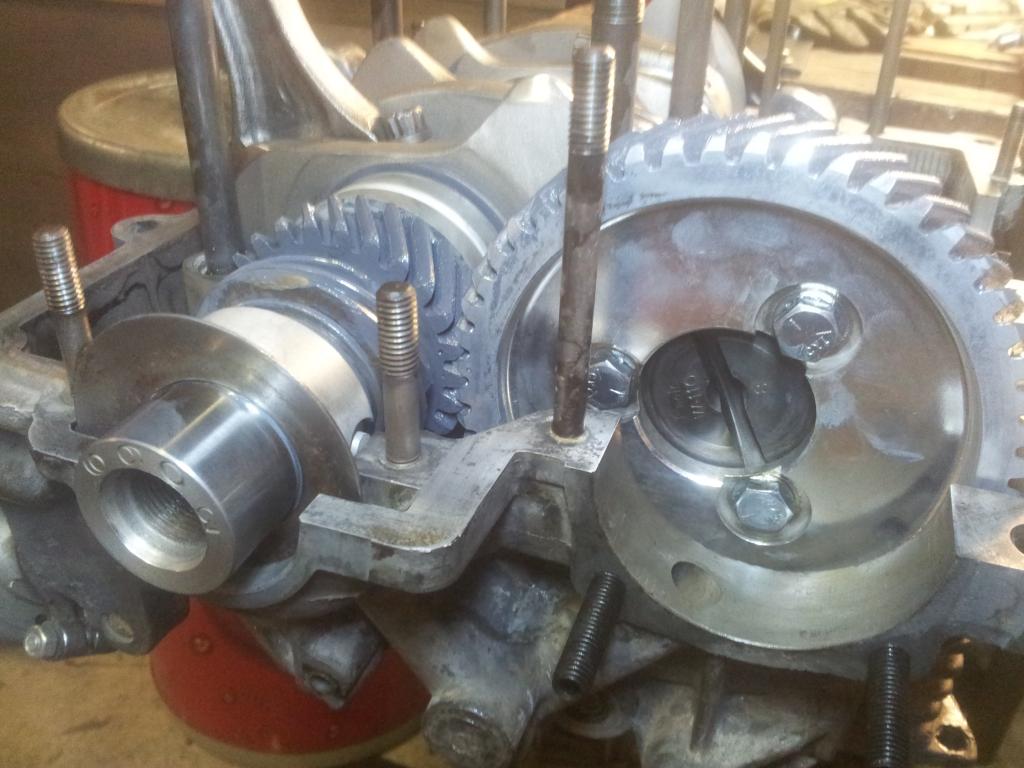

Dann mach morgen erstmal den Block wieder auf
Das Nockenwellenrad st falsch montiert.
Das meinte ich mit Routine sollte man haben oder du kommst rum mit dem Plunder;-)
Viel Spass.
Viel Spass.

So wäre richtig...
Finde den Fehler!
Finde den Fehler!

Danke!
Morgen alles auf Anfang

Wieso auseinander, noch hat das Ding keine Ölpumpe...
Ansonsten schon seeehr ordentlich

Ich habe versucht herauszulesen, was jetzt für eine KW verbaut wurde. Ist es jetzt eine mit 74mm Hub? Am Gehäuse ist noch alles unbearbeitet, oder? Wenn ich an die Rumschleiferei im Gehäuse bei meiner Welle denke.
Da scheint mir das eine gute Lösung zu sein.

Hallo Bernd,
ist eine 74er AA Welle mit Gegengewichten. Habe nur etwas Platz gemacht für die Pleuelschrauben. Sonst passts top.
Habe das NW Rad heute entsprechend gedreht. Gott sei Dank hat der Lars das Bild so genau angeschaut. Wäre mehr als ärgerlich gewesen.
Heute habe ich dann noch die CB Filterpumpe verbaut, Simmerring wieder rein und Axialspiel nochmals gechecked.
Ist mein erster Motor, schaue ab dem NW Desaster jetzt alles lieber zehnmal vorher an.

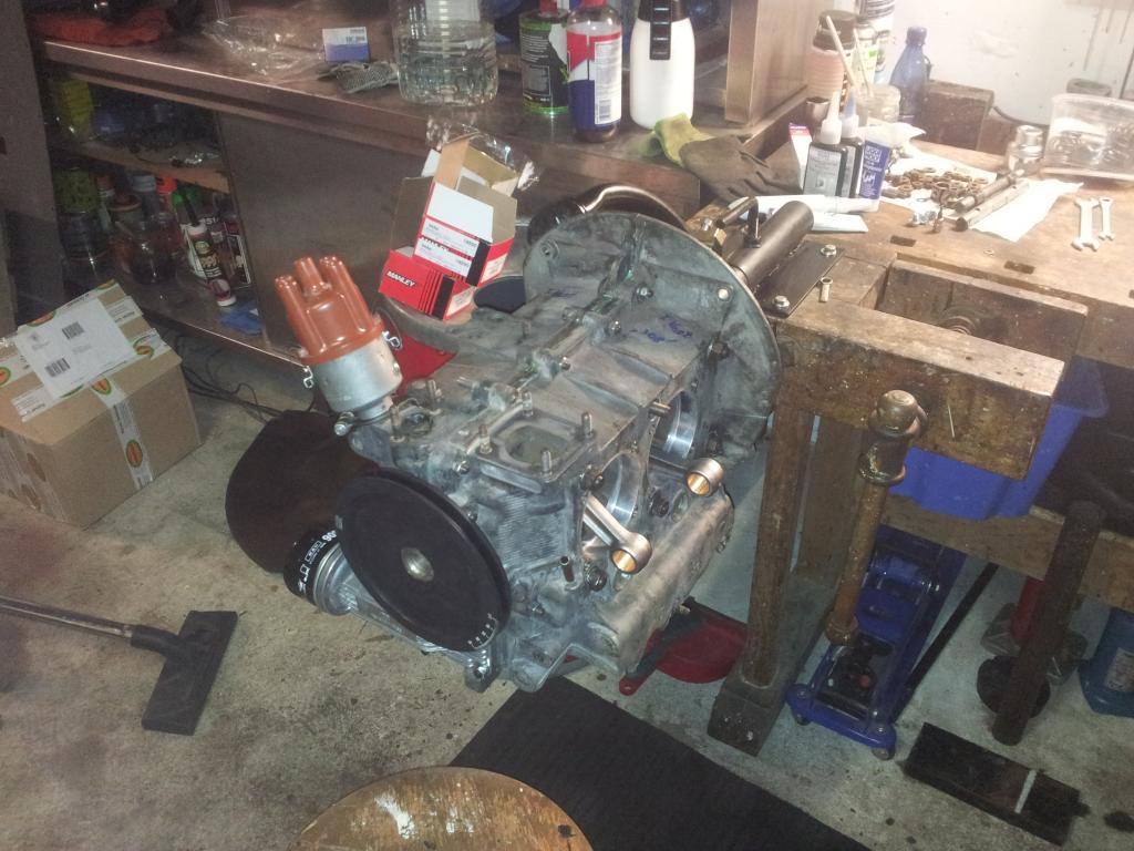

Das Ergebnis des heutigen Tages.

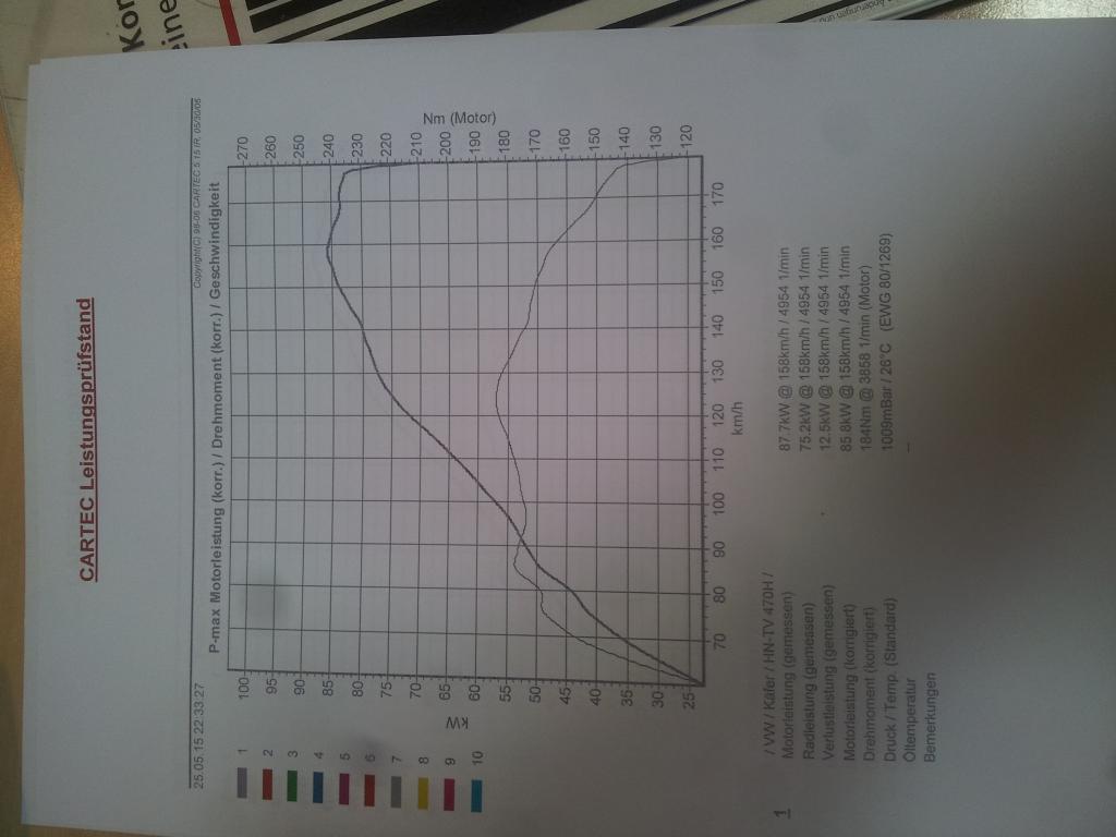

1500km später...

Wirklich Replica
Fast ganz genau das selbe Ergebnis:-)
