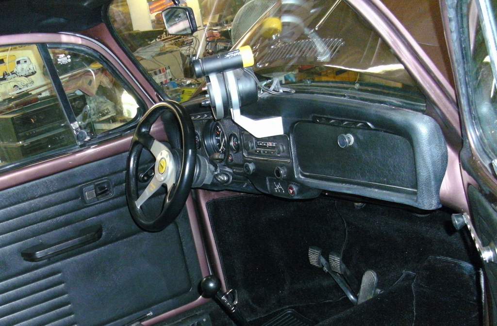

https://www.flickr.com/photos/41995563@ ... 7683185379
hier mal mein Mexico-Armaturenbrett...
Schaum original, Handschuhfachdeckel und Blenden Tacho sind inzwischen aus Edelstahl und ebenfalls in RAL9010 lackiert.
Gruß, hauke
