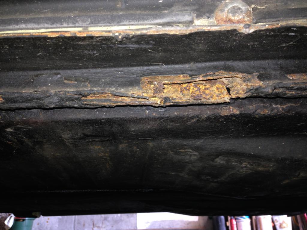

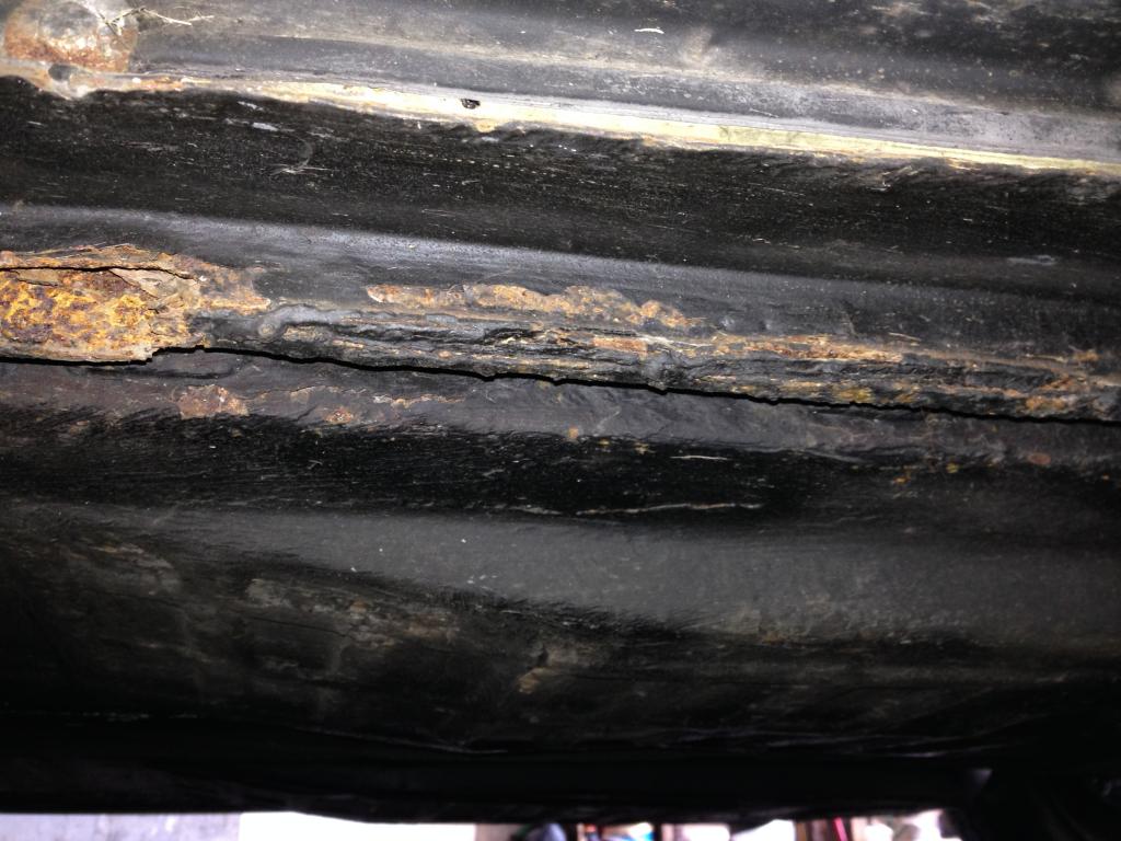

Ich bin ein stolzer Besitzer eines abgemeldeten grünen 63er Faltdach Käfer , welcher auch ein paar Eingriffe braucht :-(
Da kommt auch schon die erste Frage . Da ich aktiv noch recht frisch in der Scene bin brauch ich eure Hilfe.
Könnt ihr mir sagen welches Teil hier vom üblen Rost betroffen ist ! Ist das die Schraubkannte vom Bodenblech oder schon der Warmluftkanal?
Ist auf der Fahrerseite unterhalb der Türe .
Freue mich über Hilfe und Antworten.

die Kante ist eigentlich Teil des Bodenblechs. Was mich auf dem Bild aber etwas stutzig mach, ist dass der Übergang zwischen Bodenblech und Warmluftkanal wie aus einem Stück aussieht. Normalerweise sieht man da die Gummidichtung zwischen Bodengruppe und Häuschen. Ich hoffe für dich, dass der Spalt nur mit Karosseriedichmasse zugeschmiert wurde. Wenn dein Vorbesitzer Häuschen und Bodengruppe zusammengeschweißt hat, hast du ein echtes Problem.

Das ist doch ganz sicher ein Repbleche das da drüber sitzt...gängige zeitwert gerechte Reparatur!

Ich tippe mal aufs volle Programm, mindestens Unterseite der Schweller und Schraubkante der BG

Das ist ganz sicher dieses unsäglich Reparaturblech. Normal ist die Außenkante des Bodenblechs einlagig. Da wird das das Grauen drunter lauern.

Die haben Bodengruppe und Häußchen mit diesen super Reparur-Winkelblechen verschweißt, hatte mein damaliger 59er auch :up:
Hab die Winkel damals im Knick mit der Flex durchtrennt und dann ein paar Mal an den Stücken rumgewackelt. Ist mir dann relativ schnell, zusammen mit den Resten des Warmluftkanals, entgegen gefallen :D

Ja, die "Reparatur" ist ein Klassiker ;)
Da drunter sieht es erfahrungsgemäß meistens nicht so gut aus. Kann man aber alles reparieren ;)
