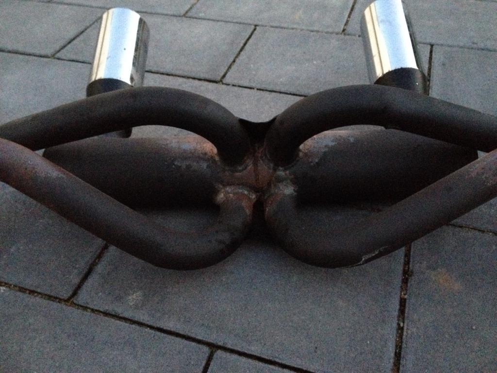

Frage, für die spätere Prüfstand Abstimmung des 37er Solexvergasers auf dem 1678ccm Typ 1 möchte ich gerne bereits die nötige Einschweißmutter im Topf einbringen, es handelt sich dabei um die Sportauspuffversion siehe Foto, ich stellte mir jetzt ein Position schräg hinter den Krümmereinläufen vor. Wäre aber etwas tricky bezüglich dem Zugang, eine seitliche Position wäre bestimmt nicht so optimal um die Abgasströme ausreichend einzufangen, wer hat Tipps?

Foto von der Rückseite

Nicht bös sein, aber beim dem Teil würde ich beides einsparen... :obscene-drinkingcheers:

ja das Teil ist ne totale Bremse!
Nach oben raus geht nichts mehr,ein Bekannter von mir hat den auch und wieder raus geschmissen.
Spar dir das Geld.

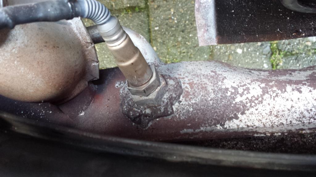

Habe es so gelöst.
Habe es im eingebauten Zustand eingeschweißt, daher die grausame Schweißnaht :D

Re: Position Breitbandsonde am Sportauspuff
Die Position halte ich für vorteilhaft, weil man auch verhältnismässig schnell dran kommt und die Sonde und Kabel geschützt sind.
