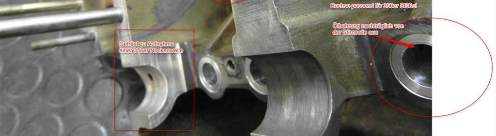

ich überlege für ein anderes 30PS Projekt auf die Porsche Stößel umzubauen, da ich Nocke und Stößel noch liegen habe.
Nun habe ich bei Fa. Kummetat mal einen Umbau entdeckt:
Aus welchem Material sind wohl die Buchsen und mit welcher Pressung? Die berühmten 3/100 mehr als die Buchse und dann das einpressen mit unterschiedlichen Temperaturen wie bei den Ventilführungen?
In einem anderen Thread habe ich Metall Buchsen entdeckt ( http://www.thesamba.com/vw/forum/viewtopic.php?t=579257 )
Wie würdet ihr das umsetzen?

Hey,
die Büchsen am Foto sind aus Bronze.
Ich neheme dafür Führungsbronze her.
0,03 Presspassung sind ok, musst sowieso nochmal innen nach reiben.
In die kerben der oberen Planfläche wird dann mit einen Körner
Material rein gestaucht zur Sicherung.
Mfg.Spechtl

Ja, 0,03mm Überdeckung sind ok.
Lagerbronze wäre sicher ein top Reibpartner.
