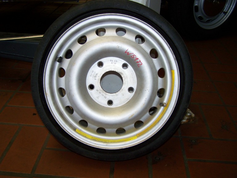

servus Armin!
Vergiß es- TÜV-Eintragung ist ausgeschlossen! Die Felge hat die Zulassung eben nur als "Notrad" und darf nicht
schneller als 80 km/h gefahren werden... Sagt ja eigentlich schon alles- oder?
Porsche Notrad.JPG (40.57 KiB) 8007 mal betrachtet
Wenn Du eh' auf Porsche-Lochkreis umrüsten willst, bei Ebay gibt es LM-Felgen zur Genüge.
Gruß Thomas

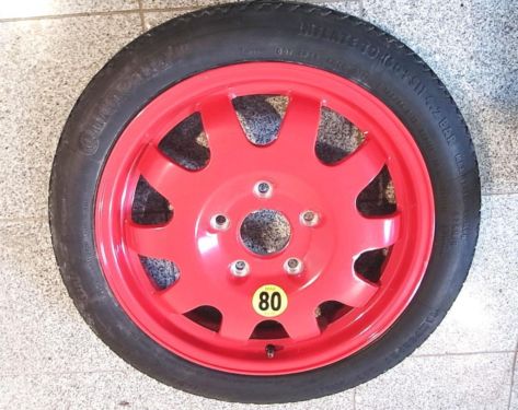

Moin!
Ich habe neulich einen kompletten Satz verkauft.
Die Traglast ist nicht eingegossen, nur eine Teilenummer und die Große.
Die Dinger sind superleicht, leichter als 'ne 6x15 Deepsix jedenfalls.
Es gibt die auch in schön:
Callook is not a crime!
Otto/DFL
