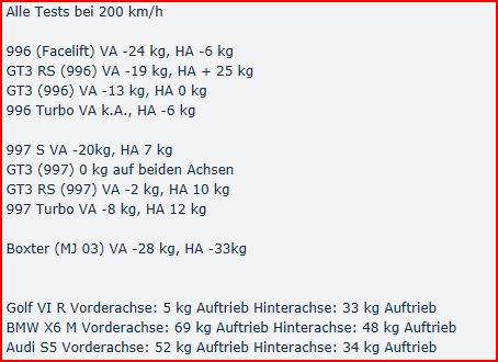

Ein paar Werte konnte ich schon finden...............
Für den Käfer etwas zu bekommen scheint sehr schwierig zu sein.
ELO :character-oldtimer:

mich wundert etwas das der 996 GT3 RS deutlich mehr Druck auf die Hinterachse bekommt als der Turbo, liegt der Flügel mehr im Wind?
dagegen siehts beim Boxter ja furchtbar/gefählich aus (von meinem Verständnis her)
bei den nicht Porsche Modellen auch immer Auftrieb, ich dachte das will man eher nicht?
ich hab mal die Quellen in Ingolstadt angezapft, mal schaun ob es was gibt. In/bei IN gibt es ein Flug und Fahrzeuginformatik Studium, ich Eruiere gerade meine Kontakte :confusion-waiting:
