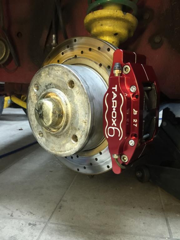

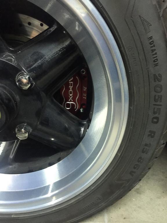

Tarox 6 Kolbenbremsanlage passend für Stahlfelgen ?
Forumsregeln
Re: Tarox 6 Kolbenbremsanlage passend für Stahlfelgen ?
ja,nur zur Probe,nur eine Seite.
Aber Danke Fleischi
Aber Danke Fleischi
Ach ja,was ich noch vergessen habe.
Mann muß zwischen Achsschenkel und Sattel noch eine Beilagscheibe (10,5x25) einlegen,um auszumitteln.
Aber passen super.
Fleischi
Aber passen super.
Fleischi
So jetzt aber beide Seiten und richtig rum.
Bekomme jetzt noch ein Gutachten vom Tüv Nord.
Also mit dem Andreas seinen aus der Schweiz gibt's jetzt drei.
Fleischi
Fleischi
