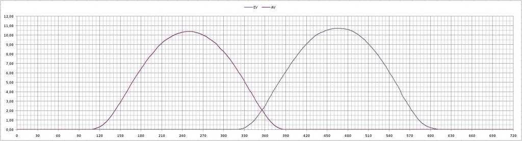

Wäre diese Nockenwelle okay für den Motor?
Gemessen wurde direkt an den Federtellern bei 0,15 mm Ventilspiel und Serienkipphebeln.

Hallo Jürgen,
hast du zu den Wellen Diagramme die wir über meines legen könnten, damit für uns Laien der Unterschied mal sichtbar wird?

Bugbear hat geschrieben:
Danke und Gruß
Markus
Da bin ich ja mal gespannt!!!
