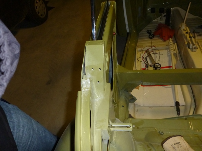

Ich baue gerade mein Cabrio zusammen.
Meine Frage ist, was kommt (wenn überhaupt) zwischen dem Verdeck und der Karosserie dazwischen.
Kommt da eine Dichtung dazwischen?

- Verdeckaufnahme..jpg (196.02 KiB) 3682 mal betrachtet

Re: Was kommt zwischen Verdeck und Karosse??
könnte mir vorstellen, das da ein Filz zwischen geklebt wird
Normalerweise kommt da nix zwischen.
Ich schütze die Blechkante mit Steinschlagschutzfolie. Damit wird die Kante gleichzeitig etwas entschärft und das Blech und das Verdeck halten länger.
Hallo.
ok, besten Dank für die Antworten.
Ich werde da vor dem Einbau des Gestänges eine Schutzfolie ankleben.
