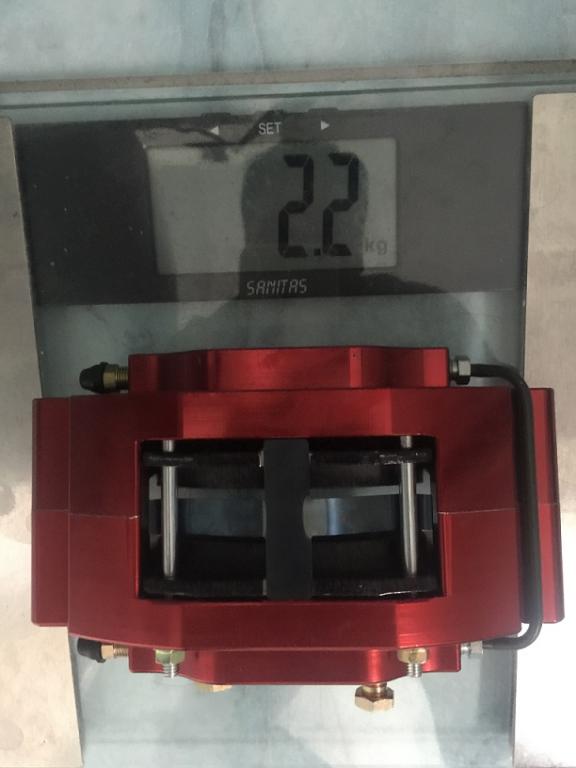

Meine sind Heute gekommen. :romance-admire:
Sau leicht die Dinger,2,2kg das stück.
Kann mal jemand nen Original Bremssattel inkl.Beläge wiegen.
Danke Fleischi

Ich hab mal einen Typ 3 Sattel auf die Waage geworfen, allerdings ohne Belag: 2.641 gr. Das passt dann auch zum Gewicht der Kerscher Sättel, das ist nichts viel anderes..
Porsche Boxster 986.351.421 mit fertigen Belägen 3.189 gr.
... warum liegt das im Müll??
Da war Chrom dran....
Keine Angebote im Markt
Beiträge: 3474
Re: Käfer überbremst hinten ?
Hintere 993-Brembo-Sättel Stückgewicht 3495g einbaufertig mit Belägen, also etwa wie Serie.

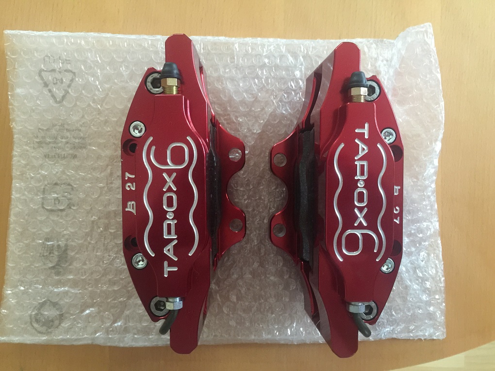

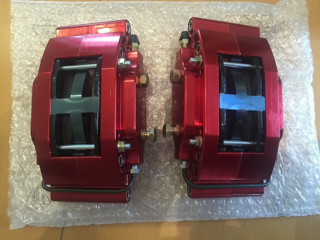

Danke für eure Infos,das geile an den Tarox ist das sie sogar in eine 14 Zoll Felge passen.
Mann ist also nicht an 17 Zöllern oder Porsche Felgen gebunden.
Gruß Fleischi
