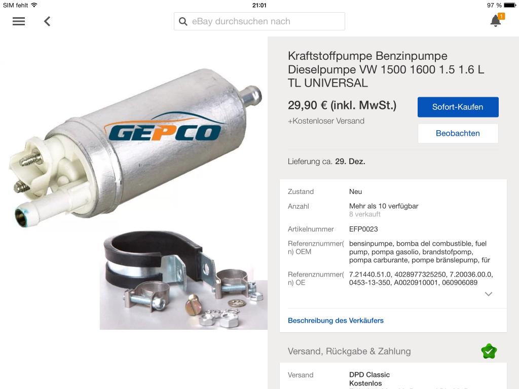

Na dann werde ich meine Pumpe die ich eingebaut habe mal wieder Umtausch die bringt laut meiner benzindruckuhr 4bar. Bin zwar schon mit Gefahren ohne Probleme oder das was überläuft. Aber ich hab ja auch die vergaser überholt und die schwimmernadelventile aber ich will ja nicht das es wieder kaputt geht.
Na den mal wieder vielen Dank und schöne Weihnachten.
- Das die Pumpe die ich jetzt noch drin hab
- image.jpg (72.1 KiB) 6940 mal betrachtet

Die passende Pierburg sollte die 7.21440.51.0 sein.
0,27 – 0,38 bar laut Datenblatt
Kostet im Netz ab knapp 65 Euro

rme hat geschrieben:Die passende Pierburg sollte die 7.21440.51.0 sein.
Das ist genau die Richtige Benzinpumpe!!! Die wird bei uns an Serien und Weber-Doppelvergaser genutzt, wir hatten noch nie Probleme mit Überlaufen und so!
