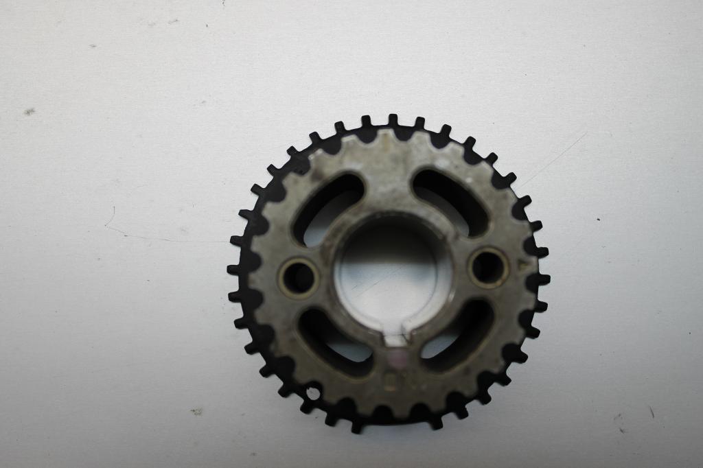

Schaue dir mal die Zähne genau an,dann hast du die Antwort :)

Danke für die Info. Kleine Ursache, große Wirkung :roll:

Zahn und Lücke sind nicht gleich groß. Der Laser hat eine breite Schneise geschnitten... und die wurde nicht berücksichtigt.
Mehrere Zähne sind nicht scharfkantig, sondern rund vernudelt. Mag ein induktiver Geber überhaupt nicht.
Sieht auch so aus, als ob das ganze Rad unrund wäre und eiert. Jedenfalls sind ein paar Zähne länger und ein paar kürzer.
Die kürzeren werden dann als Triggerfehler rüberkommen, sie stolpert.
Durchmesser 34mm, Rundlauf 1/100mm... 60 Zähne. :)
Da Wahnsinn...

Ja,Martin du hast zu 100% recht !
Aber den Fehler mußte erstmal finden.......
