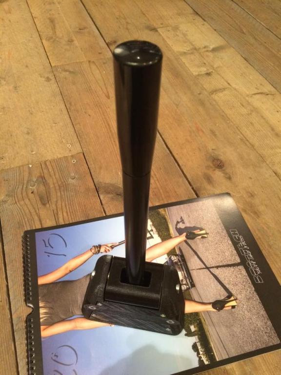

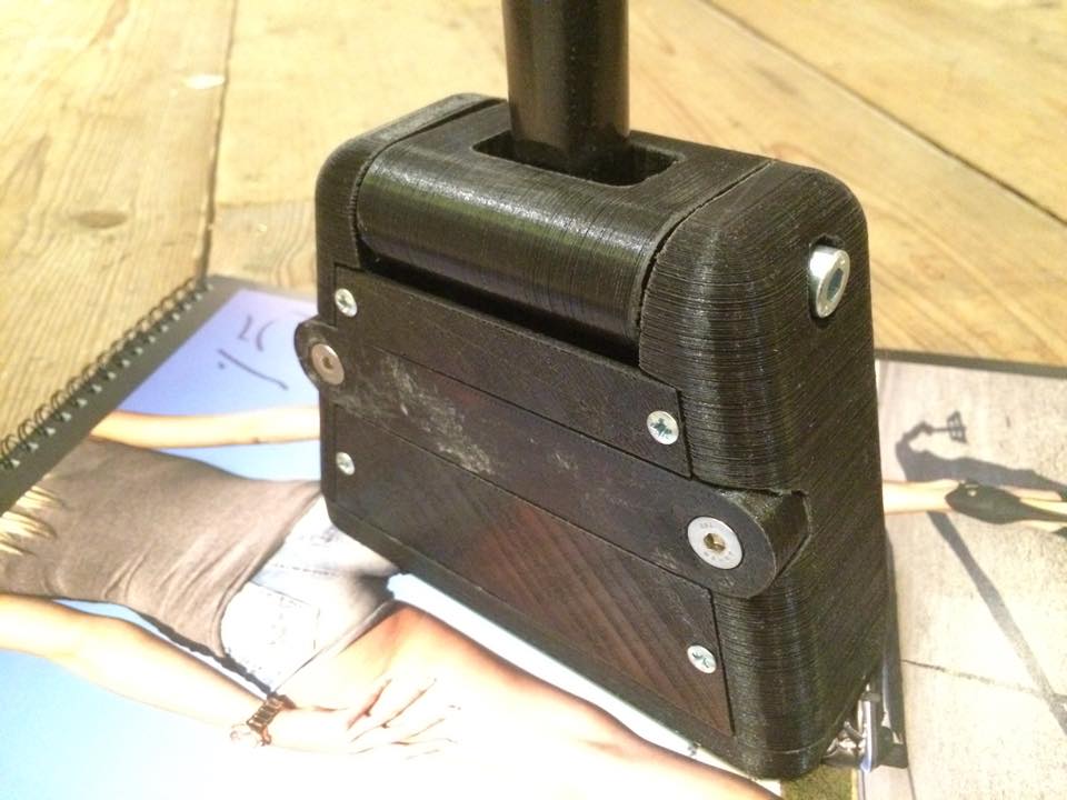

Wer mal ein bisschen mit 3d Druck spielen will. Hier ist es möglich das für einen guten Preis zu machen.
Da habe ich die Basis von meinem Prototypen drucken lassen:

der schaut dann aber sehr geil aushexahelix hat geschrieben:http://www.3dhubs.com/
