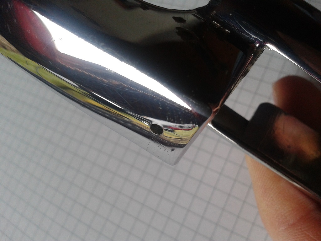

Basis ist ein originaler Modelljahr 60 Türgriff. Natürlich mit Pickeln.
2014-11-28 13.56.54.jpg (202.91 KiB) 10694 mal betrachtet

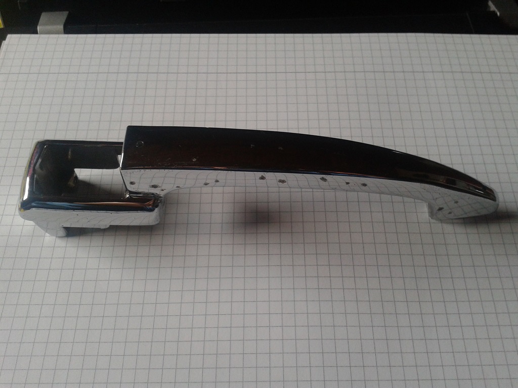

Dort werden 2 Löcher hineingebohrt.
2014-11-28 14.02.49.jpg (177.86 KiB) 10694 mal betrachtet
Sie dienen als Orientierung für die Maschine die den nächsten Schritt durchführen wird.

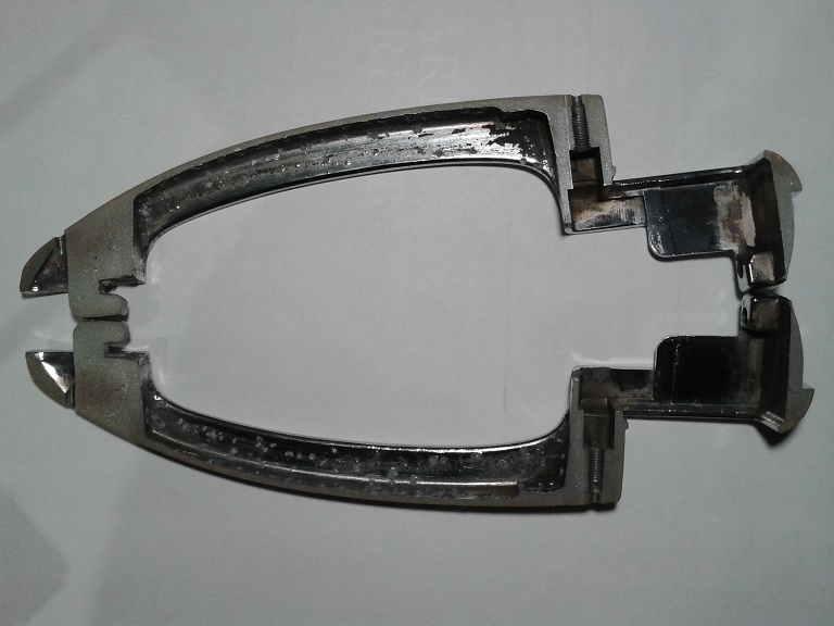

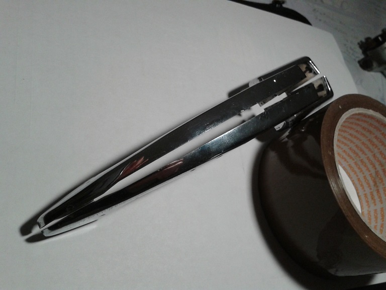

Nämlich das Durchschneiden.
Das sieht dann ungefähr so aus:
2014-12-18 17.33.06.jpg (94.48 KiB) 10694 mal betrachtet
2014-12-18 17.31.02.jpg (103.09 KiB) 10694 mal betrachtet

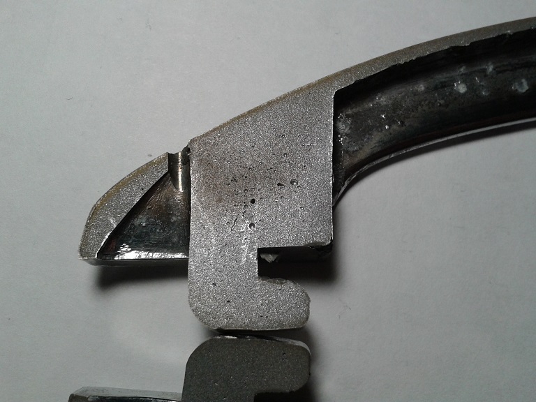

Lunker:
2014-12-18 17.31.10.jpg (132.93 KiB) 10694 mal betrachtet
Aus den Hälften muss ich jetzt erstmal ein Modell herstellen.
