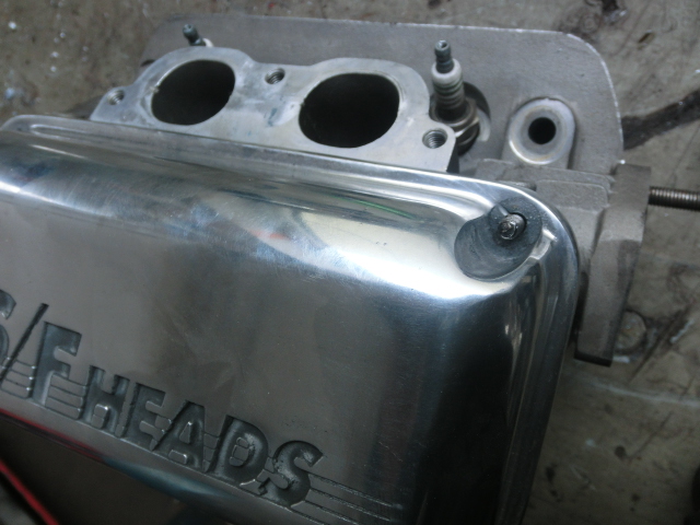

Los gehts:
Alte S/F Köpfe 44/38:

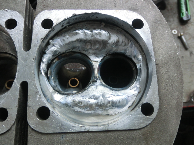

Nur die Kanäle und Brennräume gefallen mir nicht. :angry-nono:
Kurzgewinde M14 geht gar nicht! :handgestures-thumbdown:

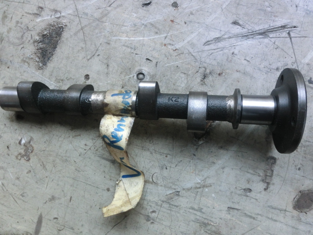

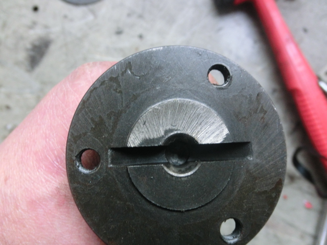

Nockenwelle vom Hamburger:
Nur weiss keiner was das jetzt ist:

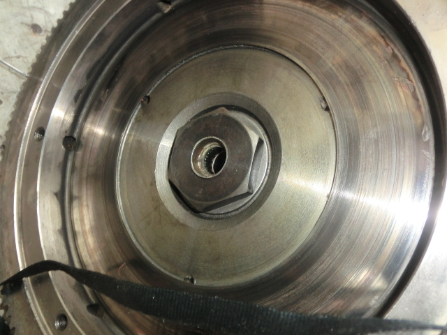

Und dann bin ich noch über eine 82er Kurbelwelle gestolpert. :o
Ob das die vom Hamburger war? :confusion-scratchheadyellow:
Also heisst der Plan nun 2,3l :angry-fire:
Nur hat keine Sau eine 48er Nuss. :angry-cussingblack:
Also bleibt die Schwungscheibe erstmal drauf.
Beiträge: 16932
Re: Die Totgeburt
Abmeisseln!
Geht..,hab ich gestern erst bei ner 38er gemacht:-)
Jürgen N.
Beiträge: 1739
Käfer: 53er Käfer Cabrio
Wohnort: 71706
Re: Die Totgeburt
Beitrag von Jürgen N. »
Wie wärs mit 38er oder 48er Nuss kaufen :confusion-scratchheadyellow: ?
Beiträge: 16932
Re: Die Totgeburt
Das könnte auch klappen:-)
Re: Die Totgeburt
Nee, abmeisseln ist besser, dann kannst Du noch ein paar mal in die Schwungscheibe meisseln und der Verbandkasten wird auch mal wieder gebraucht :roll: Diese Vorgehensweise passt auch besser zum Titel :mrgreen:

Ich würde eine 36er ( 32 ) Nuss draufschweißen - dann geht das doch problemlos :lol: :lol: :lol:
ELO :character-oldtimer:
Vari-Mann
Beiträge: 637
Re: Die Totgeburt
Beitrag von Vari-Mann »
Eine LKW Bude in der Nähe mal besuchen...oder nen Landwirtschaftsreparaturbetrieb?
Die hauen das mit nem Luftschrauber in einer Sec auf und alles bleibt heile.

UWE sieht gut aus ..... hatte ich schon gesagt das ich ein FAN der S/F Köpfe bin :music-rockout:

Dass ich die passende Nuss dafür kauf, steht wohl ausser Frage :angry-cussingblack:
Hätte mich eher über sinnvolle Vorschläge zur Brennraumgestaltung, Zündkerzenwahl o.ä. gefreut........... :?:
