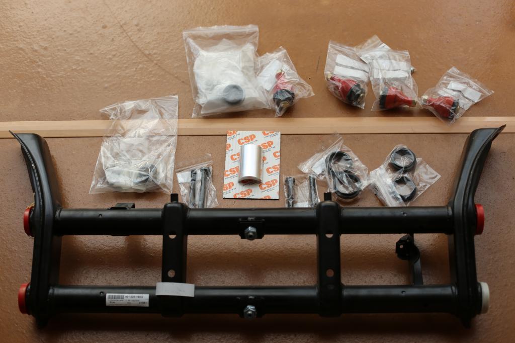

Die VVA von CSP ist heute eingetroffen und ich muß sagen sie macht einen sauberen eindruck :obscene-drinkingbuddies:

sollte man das Ding vorab nochmal gegen Korossion schützen? Lackieren oder ähnliches ??

die schaut gut aus aber ich werde sie komplett noch grundieren und lackieren

auf alle Fälle noch mal bearbeiten, die Grundierung ist normalerweise auch nicht der Hit

Hab ich mit meiner Bundbolzen VVA von CSP auch gemacht - grundiert, lackiert, gewachst, Hohlraum konserviert :up:

umbedingt auf den Kopf stellen und die Dämpferaufnahmen mit Hohlraumwachs fluten . Möglichst nach dem Lackieren .
