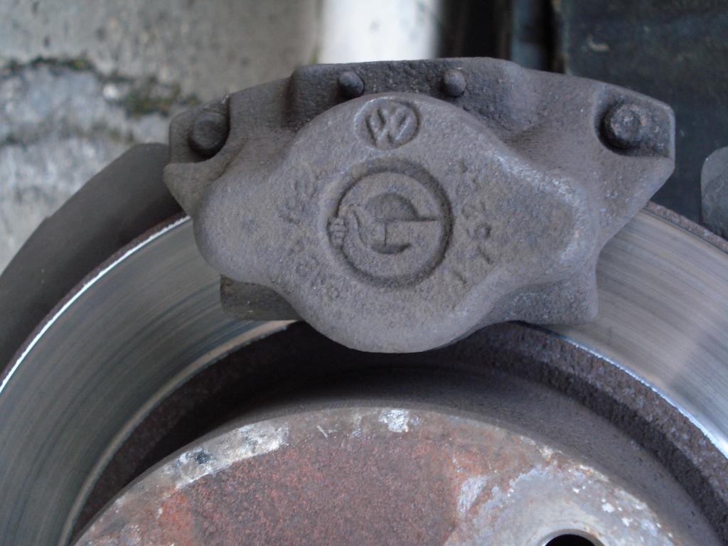

nachdem bei unserem 1303 Cabrio, Bj. '78, vorne links ein Bremskolben hängt und nur provisorisch zurückgedrückt werden konnte, will ich die Sättel revidieren. Leider tue ich mich mit der Identifizierung schwer. Die Sättel haben zwei Führungsstifte und auf der sichtbaren Außenseite ein eingegossenes VW Logo. Benötige ich nun einen Dichtsatz für Girling oder ATE 2-Loch Bremssättel? Wo gibt es passende Kolben? Leider werden die ja auch schon mal in Mitleidenschaft genommen. Budweg hat ja eigentlich Alles, bei den ganzen verschiedenen Varianten brauche ich aber eure Hilfe.

Hallo, zwei Führungsstifte sind ATE Zangen, wenn der Bremsklotz rechteckig ist. Die Girling Zangen haben Klötze mit runden Seiten, die nur gwechselt werden können, wenn die Zange abgebaut wird. Trotzdem würde ich die Kolben ausbauen, wegen des Durchmessers. Wer weiß schon ob alles orginal ist.
Die Bremszangen würde ich immer überholen, weil es meistens halb so wild ist. Wenn Du davon allerdings keine Ahnung hast, würde ich neue kaufen. Die Kolben müssen/sollten nur erneuert werden, wenn sie stark vernarbt sind. Ansonsten tut es ein Dichtsatz.

Die Girling Sättel erkennt man am eingegossenen "G"

Das große G habe ich heute gefunden. Cooles Firmenlogo, muss man schon sagen. 8-)
Damit müsste dieser Dichtsatz passen:
