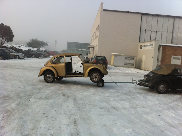

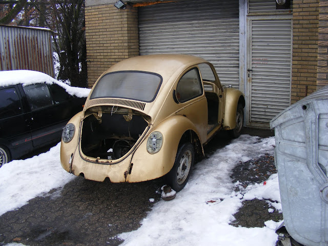

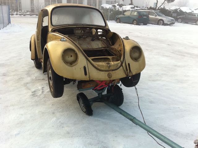

So...die Karre ist da...Es schreit nach einer Garagenfete...
Das Ding muss so schnell wie nur irgend möglich getüvt werden.
@Uwe.Ich bekomme noch eine Haube für vorne und hinten von dir;-)
Dank geht an Uwe der dieses schöne Fahrzeug unter erschwerten Bedingungen geliefert hat.

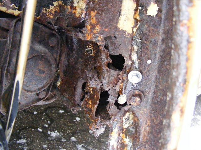

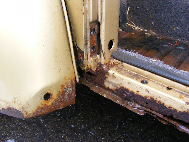

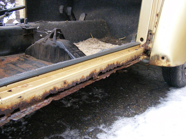

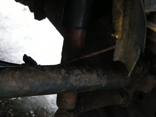

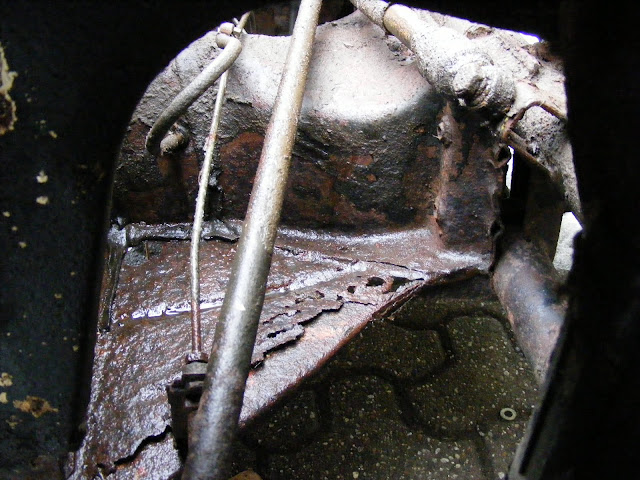

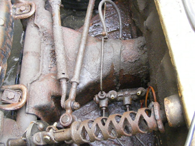

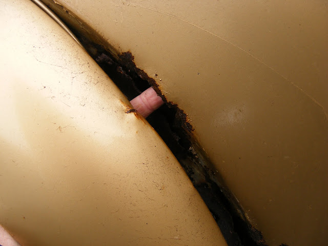

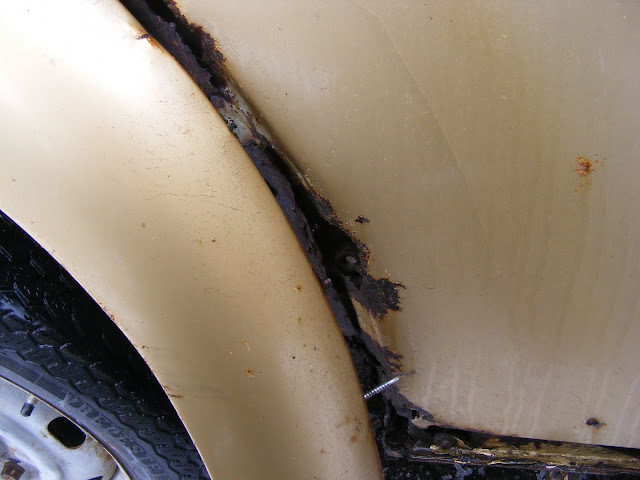

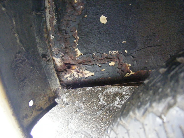

so bilder :
fahrerseite

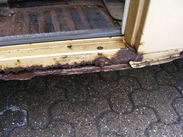

türholm warmluftkanal fahrerseite
da fehlt doch was

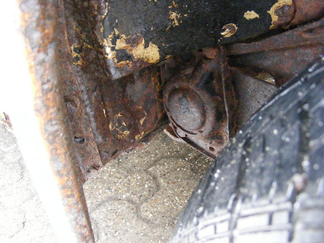

morscher rahmenkopf
da noch was vom rest
fahrerseite hinten drehstäbe
hinterer kotflügel mit blech ...weil mehr rost als blech und schweiTzer käse
warmluftkanal beifahrerseite
drehstababdeckung beifahrerseite
ähm warmluftkanal beifahrerseite vorne
bremsleitung
was ich gesehen habe:
warmluftkanäle beide seiten
rep bleche radhaus beide seiten
rep bleche hinten kotflügel
dann sind beide seitenteile hinten dahin ... da hilft nur noch 1qm blech drüberlegen
bremsleitungen neu
rahmenkopf neu
endspitzen neu
die bodenhälften sehen nicht so scheiße aus ... sind aber an den warmluftkanälen wohl hin
kabelbaum
tank mit stutzen und verschluß
lenkradhalterung
sitze
türen 2x
instrumente - alle
beide lampen vorne
beide blinker vorne
beide rückleuchten hinten
stoßstangen vorne und hinten inkl halter
motor fehlt
und so weiter ........
