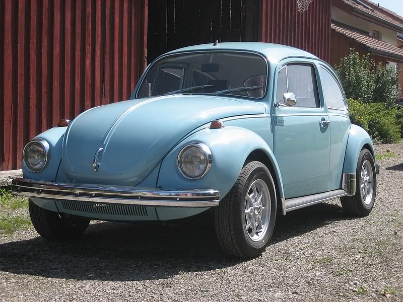

Fährt jemand von euch 14 zöller? bin am überlegen 6x14er draufzuschrauben mit 165 R14 vorne und 185 R14 oder 205/70 R14 hinten.
bin mir aber noch ned sicher ob die felgen dann ned zu klein sind...
is zwar nur ein zoll zu 15ern aber trotzdem.
hat wer vielleicht ein zwei bilder mit 14ern? vielleicht sogar mit den oben genannten dimensionen?
Danke :bugfans:
aja, sollen auf einen 68er käfer

Also ich hatte anno 1989 auf meinem Mex vorne TDE 5,5x14 mit 195/60/14 (mit Tachoangleichung) und hinten ACS 6,5x15 mit 195/60/15 drauf.
Das in Verbindung mit VVA und Tieferlegungsachsschenkeln. War sautief, top fahrbar und sah gut aus in den Radhäusern.

Ich fahr Hegglin-Felgen, allerdings ist meiner ein 1302er.

ich hatte vor langer Zeit mal 6x14 Alufelgen mit Intermediate Reifen drauf. Die Reifengröße kann ich leider nicht mehr sagen, evtl steht es noch in der Anzeige durch die Rennleitung. Musste leider Distanzscheiben unterlegen da mir die vorderen Felgen am Bremssattel schliffen. Die Felgen wurden verkauft und hab den Felgentyp so leider nie mehr gesehen. Optik ähnlich diesen hier http://www.ebay.de/itm/Felgen-Alufelgen ... 1310997346
Worauf ich eigentlich hinaus wollte, der Käfer war sehr tief, durch die Ballonreifen sah es immer noch sehr schlüssig aus und füllte die Radhäuser. Durch die Intermediate Reifen klebten die wie Hölle
