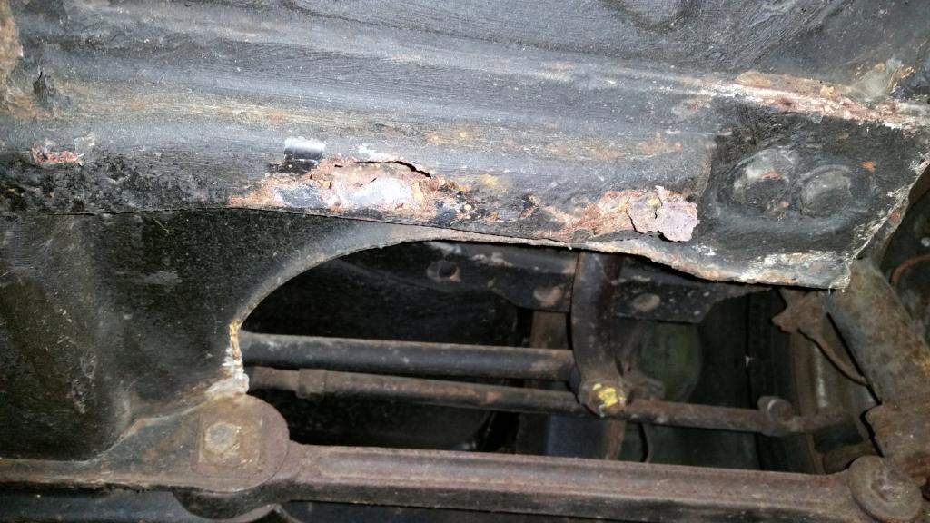

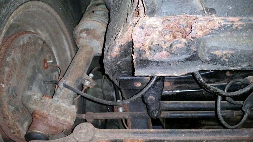

wie schon in meiner Vorstellung geschrieben, habe ich einen Käfer - Frost - Umbau angeboten bekommen.
Jett bin ich weder der Käfer- noch der Schrauberspezialist, würde gerne aber in dem Bereich was machen. Hilfe hab ich schon zugesagt bekommen.
Jetzt hätte ich nur ein paar Fragen zu der Substanz. Der Käfer hat keine Papiere, ist Bj. ca. um 70 und hat für meine Begriffe her wenig Rost.
Könnt ihr mir an Hand den Bildern sagen ob das relativ normale Roststellen sind die relativ eunfach mit Sachverstand zu beheben sind, oder ob dies KO-Kriterien sind ?
Danke schon mal im voraus
Jörg
Jörg

Wenig Rost ?
Alleine der Blätterteig am Rahmenkopf ist schon eine Hausnummer für sich...
Kriegst du denn geschenkt ? Das hintere Radhaus am Ende der Schweller ist auch durch... und wer weiss
wo noch...
Was ist denn dein "Ziel" ?
Aber als Laie würde ich sagen... stehen lassen..weitergehen...
wo noch...

Ich denke , das wird eine Totalrestauration ! Wenn die Hütte runter ist , kommt das böse Erwachen . (...ich weß , wovon ich rede

Hallo und vielen Dank für die schnelle Antwort.
Derjenige der mir den Käfer verkauft würde mir die beiden Stellen schweissen.
Kann / Darf man eigentglich am Rahmenkopf schweissen ? Was meint denn da der TŪV dazu.
Ziel wäre ihn technisch auf gut zu trimmen und ihn bei schönem Wetter ab und an mal zu fahren. Lackierung evtl. in 2 Jahren.

Ehrlich ?
Ich denke nicht, dass er das mal "eben" geschweisst bekommt...gepfuscht für den Tüv eventuell..aber ob es dann etwas für länger ist ?
Und nein...am Rahmenkopf...da reagieren die Prüfer extrem allergisch drauf....

Scheint ja ein 1302 zu sein. Aus eigener Erfahrung ist da noch mehr zu schweißen. Als da wären Spritzwand, Seitenteile vorne, unterm Tank, unterm Rücksitz, Schweller, Endspitzen, usw.. Da würde ich nach den Bildern ne Wette abschließen. Das ist richtig Arbeit.

Die Wette geh ich mit. Das Teil ist tot. Selbst wenn du das untenrum alles sanierst, bleibt ja immer noch die Frostgeschichte...nochmal Arbeit: http://www.tuning.de/berichte/zeige/peters-power-shopgermanlook213 hat geschrieben:Da würde ich nach den Bildern ne Wette abschließen. Das ist richtig Arbeit.

Ist das Bauschaum im ersten Bild?
Ich teile die Meinung meiner Vorredner, da wartet viel Arbeit auf Dich...
Tobi

Hallo Jörg,
wie schon die Schrauber vor mir sehe ich das genauso!!!
Die Substanz ist sicherlich nicht gut und ich habe bei dem ersten Bild auch den Eindruck, dass das Bauschaum ist, da kannste sicher kein Blech mehr dahinter finden
Meiner, den ich im letzten Jahr gekauft hatte, sah von unten und überall anders super aus, doch wenn man(n) erstmal etwas abschraubt kommt doch irgendwo wieder Rost zum Vorschein.
Bei meiner Bodengruppe sind es nur Kleinigkeiten aber bei dem Kollegen sieht es aus, als ob das eher was für die Tonne ist. Alleine schon wenn der Rahmenkopf gemacht werden muss reicht
es nicht aus wenn man schweißen kann.
Du findest bestimmt noch etwas besseres und 500 - 1000 € mehr beim Kauf kann locker monatelange Arbeit und viel Geld einsparen.
Guck dir einfach mehre Käfer an, auch solche die du eigentlich gar nicht willst, um so ein wenig Erfahrung zu sammeln.
Viele Grüße,
Markus
Viele Grüße,
Markus
