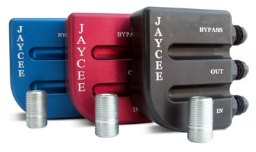

kennt hier jemand einen Öldruckregler der einstellbat ist und in die Ölleitung eingebaut wird ?
z.B. Ölpumpe mit Abgang dann Ölfilter mit Thermostat und in den Rücklauf von Thermostat zum Motor soll dann der Druckregler der alles über z.B. 5 bar
in einen abgang zum Ölsumpf leitet.
So in der art wie der Jaycee nur ohne Filteranschlus

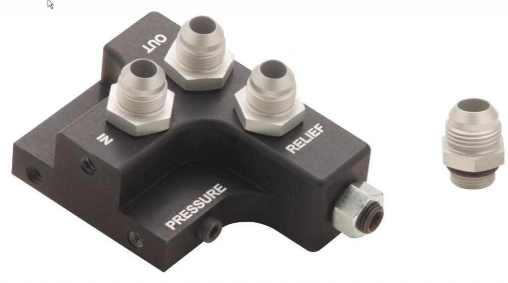

Ich hab mal mit meinen Freunden von CSP gesprochen ob man nicht einfach den Federdruck verändern kann und das loch vergrößern.
Thomas Kelm sagte "wieso, da haben wird doch was ... ist nur noch nicht im Shop"
Rückleitung in die Pumpe nicht optima ... Also doch neuen Ölfilterhalter.
Das Ding direkt bestellt
werde berichten ...
Bild liegt bei.
Bild liegt bei.

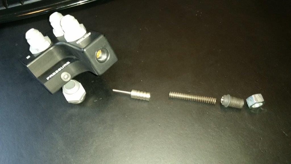

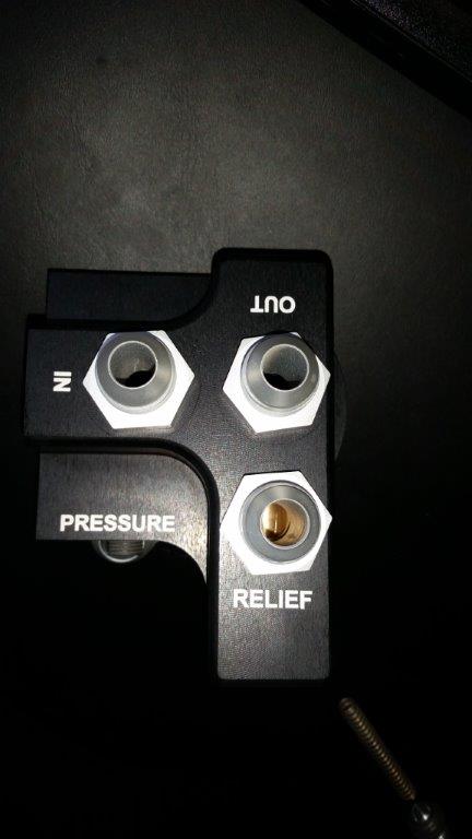

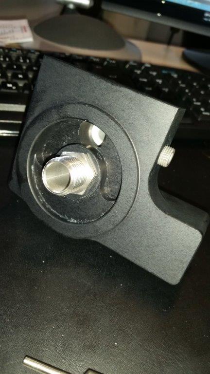

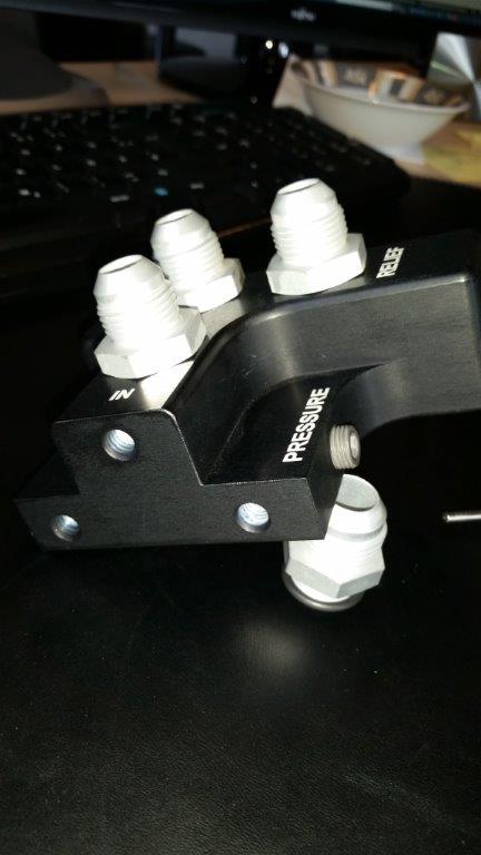

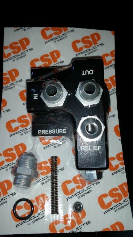

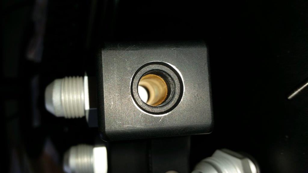

Das Gute Stück ist angekommen !
Die Anschlüsse sind alle #08. Wahlweise kann der Relief gegen einen #10 getauscht werden. Dieser liegt dem Artikel lose bei.
Druckbereich einstellbar. Anschluss für Druckanzeige ist 1/8-NPT.
Auch hier liegt ein Stopfen bei !
Der Regelkolben ist aus Edelstahl und läuft in einer gehohnten Buchse aus Messing. Mal wieder Top verarbeitet !
Bevor ich das jetzt von den Amis nehm ... dann lieber made in Germany !
Preise bitte bei CSP erfragen.
