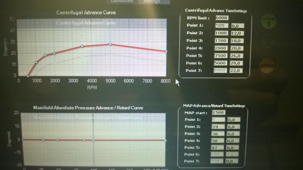

Hier mal die Werte der Zündung.
Was meint ihr müsste man da was dran verändern...

Programmierbare Zündung? Hast du noch einen Verteiler, oder ruhende Zündung?
Kontrolliere mal ob die Zuordnung vom Zeitpunkt passt, sprich sind z.B. bei 1000U/min es auch wirklich 12° vor OT. Vielleicht hast du ja auch weniger... check das mal, ist nur erstmal ne Idee.

Das ist sicherlich der 123-Tune so wie ich das sehe...

Genau es ist eine 123Tune.
Ich werde die Tage mal abblitzen und dann mal schauen wie es aussieht.
Passt das mit der Frühzündung soweit oder sollte ich noch weiter auf früh gehen?

Ich finde, dass die 28 Grad viel zu spät anliegen!

sham 69 hat geschrieben:Ich finde, dass die 28 Grad viel zu spät anliegen!
Meiner steht bei 3000 upm bei 30 Grad vor OT.
sham 69
Beiträge: 359
Re: Auspuff wird sehr heiß
Beitrag von sham 69 »
Und seiner bei 3500 erst bei 26 Grad! 28 Grad dann bei 5000

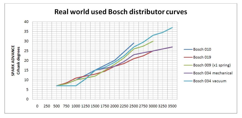

Hier mal die Kurve u.a. vom Bosch 009, da siehst auch, wann die 28-30 Grad anliegen sollten.Schließe mich den Vorpostern an, bei dir viel zu spät...(Habe mal gehört, an den 123-Dingern kann man ja auch die Kurve vom Bosch 009 einstellen, wäre einen Versuch wert, falls es möglich ist). Auspuff müßt die 2,1 l schaffen, ein Kumpel von mir hat den auf einem 2,2 l drauf, funzt.
