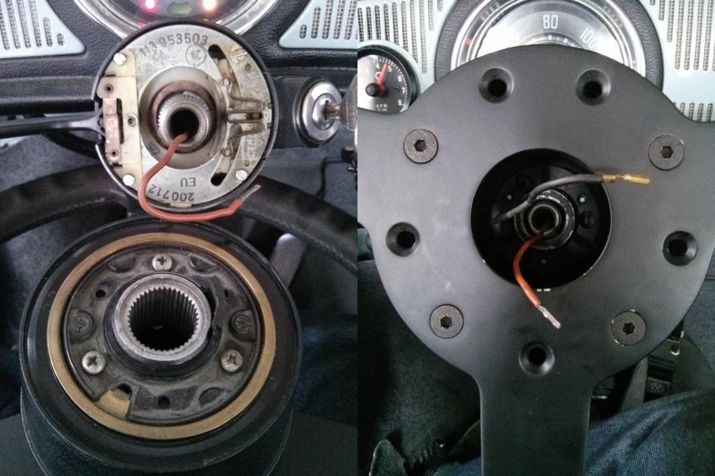

Guten Abend zusammen,
ich wollte "mal eben" das Lenkrad von Original auf GSR umstecken und die Hupe wieder anschließen. Daran bin ich dann verzweifelt. Es handelt sich um einen 1300L aus 1968.
Habe ich nur die Lenksäule mit dem Massekabel (braun) und halte dann das Kabelende an die Lenksäule, hupt es. Wenn ich es richtig verstanden habe, muss mein Plus nur noch zum Hupenknopf. Dazu habe ich den Schleifkontakt, der auf einer Kunststoffplatte befestigt ist. Ein Kabel (schwarz) ist daran angeschlossen und führt durch die Nabe zum Knopf. Also nur noch das braune und schwarze Kabel am Knopf anschließen und es sollte hupen. Tut es aber nicht, da ich keinen Leiter zwischen Schleifring und Lenksäule habe. Woran muss der Schleifring denn eigentlich schleifen?
Ich habe ein Bild mit der gegenwärtigen Situation angefügt und wäre über Hilfe sehr dankbar.

Versuche mal das Schwarze weglassen und nur das Rote anschliessen an den Hupenknopf.
Wenn das Lenkrad Masse hat(sollte es) ,schliesst das den Kontakt zur Masse zur Hupe.An der Hupe ist Zündplus angeschlossen.
Zum testen kannst du auch mal das Rote,bei eingeschalteter Zündung mal gegen eine blanke Stelle am Lenkrad halten...dann sollte es hupen.

Vielen Dank erstmal für deine Antwort. Das genannte Rote an Lenkrad halten hupt, wie vermutet - da Lenksäule, Nabe und Lenkrad metallisch verbunden sind. Das Problem ist dann aber wieder der Hupenknopf. Dieser hat eine Trennung zum Lenkrad aus Gummi. Ich meine eine Lösung die Hupe zum Hupen zu bringen wäre es, das schwarze Kabel mit der Nabe (oder Lenkrad, Lenksäule) zu verbinden und am Hupenknopf anzuschließen. Das Rote mit an den Knopf und beim Drücken hupt es dann auch. ABER, so war es von der Technik nicht gedacht, denke ich, da das Schwarze am Schleifring ist. Darum die Frage:
Womit muss der Schleifring Kontakt haben?

ich bin gerade etwas verwirrt von deiner Aussage
der Reihe nach nochmal zum mitdenken ob ich es richtig verstanden habe...
brauner draht an den Lenkstock gehalten = hupt
brauner Draht an das Schwarze gehalten = hupt
die meisten Sportlenkräder haben einen Federbügel am Hupenknopf um eine Masseverbindung herzustellen, das funzt nur ab und an nicht so toll. Deshalb hat man hier wohl weiter gedacht und den Massekontakt als Draht zusätzlich
Wenn dein Hupenknopf 2 Anschlüsse hat einfach beide Drähte anschließen, schechtesten falls musst die 2 Drähte am Hupenknopf noch mal wechseln wei es permanent hupt bei Zündung EIN

Du versuchst da zwei unterschiedliche Hupenverschaltungen zu kombinieren, das kann nicht funktionieren. Lege die braune Leitung an den Hupenkontakt und die andere Seite des Kontakts ans Lenkrad. Den Schleifring kannst du dann vergessen, den brauchst du nur wenn aus der Lenksäule keine Leitung raus kommt.

Vielen Dank, diese Aussage brauchte ich. Wusste nicht, dass es unterschiedliche Verkabelungen gab. Werde es nun genau so machen. Danke.rme hat geschrieben:Du versuchst da zwei unterschiedliche Hupenverschaltungen zu kombinieren, das kann nicht funktionieren. Lege die braune Leitung an den Hupenkontakt und die andere Seite des Kontakts ans Lenkrad. Den Schleifring kannst du dann vergessen, den brauchst du nur wenn aus der Lenksäule keine Leitung raus kommt.
