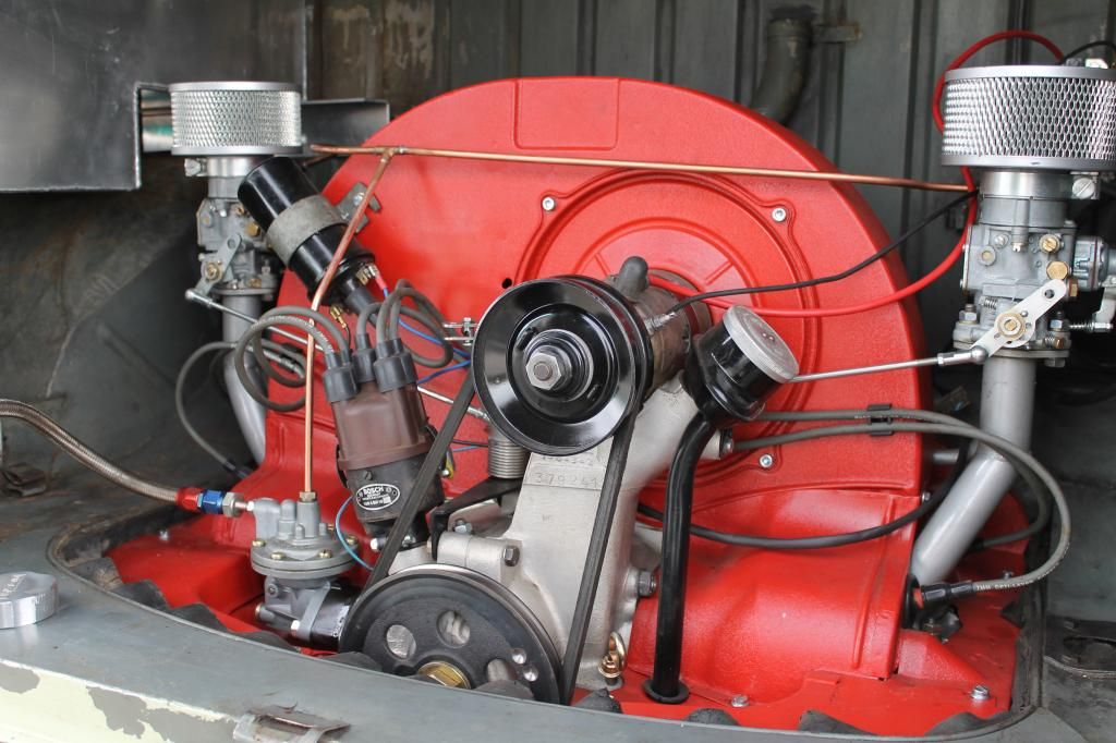

Ich meine Nähere Infos zum Motor.Was er ausser dem WW kit alles verändert hat.Ist ja schon nicht langsam unterwegs für einen Bus!

Re: Int. 36hp Challenge und Land Speed Record für alte VW's
Es hat ein WW Welle (69,5mm) und 83mm Zylinder (1,5 ltr), full-flow Umbau und deep-sump so weit ich von ihm vernommen habe.

Er hat nichts an den köpfen gemacht?

Riehmenscheibe mit gewuchtet:-)...BadWally hat geschrieben:
