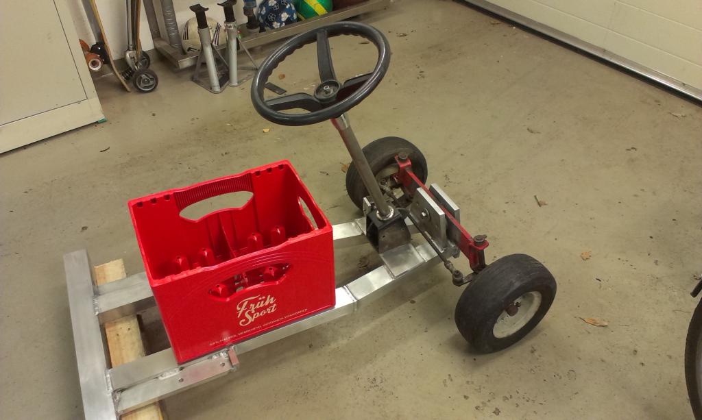

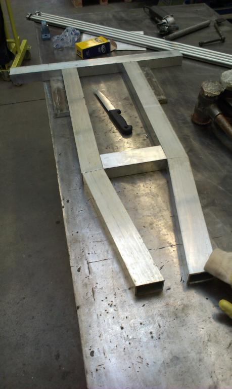

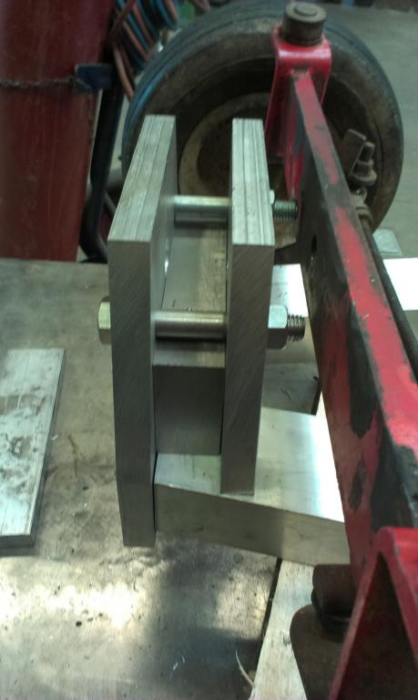

so da ich momentan doch etwas mit meinem Ovalkäferprojekt in stocken geraten bin (so zu sagen Sommerpause) und auch keine Zeit habe die Zylinder für meinen Typ4 drehen zu lassen ist nun mein Sohn dran.
Wir haben vor zwei Jahren einen Rasentraktor zum Bau einer "Seifenkiste" gekauft dieses Wrack stand mir nun ZWEI Jahre im Weg! Da er nun immer näher an die Mopedführerscheingrenze rückt muss vorher das Projekt Sefenkiste abgeschlossen werden und er freut sich auch schon aufs nächste Käfertreffen mit Kiste. Das Wort Seife wurde jetzt durch Bier ersetzt schaut her in ein bis zwei Wochen läuft das Ding und natürlich Luftgekühlt.
Gruß Frank
Gruß Frank
- Spenderteile 1.jpg (39.43 KiB) 8436 mal betrachtet
- Chassis Anpassarbeiten 3.jpg (46.11 KiB) 8436 mal betrachtet
- Chassis Kopfplatten 3.jpg (39.66 KiB) 8436 mal betrachtet
- Chassis Anpassarbeiten 6.jpg (43.07 KiB) 8436 mal betrachtet
- Kiste anpassen 4 Max.jpg (45.75 KiB) 8436 mal betrachtet
- Kiste anpassen 1.jpg (69.38 KiB) 8436 mal betrachtet

Hallo Frank
Warum hast du der Vorderachse nicht ein wenig Nachlauf gegeben ?
ELO
ELO
Re: Mal was anderes luftgekühltes
Hallo Elo,
Es wird ja nur der "Kirmestrack" gefahren zudem hat die Vorderachse aufgrund der hohen Qualität von Hause aus kaum Nachlauf
.Mal schauen heut geht's weiter ich habe uns Kartreifen gegönnt auf Grund des anderen Raddurchmessers müssen wir die Vorderachse eh ändern ich denke da wird ein wenig mehr Nachlauf drin sein
Außerdem sprechen wir hier doch nur über ein Vater/Sohn Spielzeug bei geschätztem Endgewicht von 30kg oder?
Gruß Frank
Gruß Frank

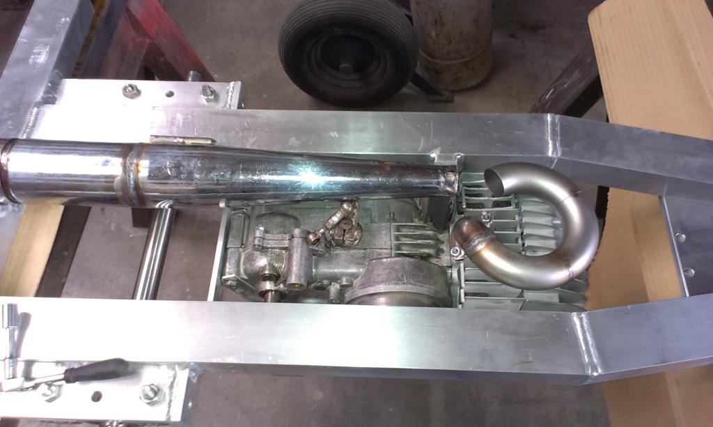

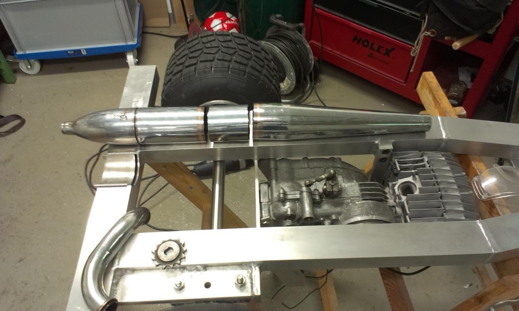

so wen`s interessiert es ist weiter gegangen, auch wenn es nicht unbedingt in ein Käfer Forum gehört. Was haben wir doch Platz in unseren Wägelchen! Hätt ich`s gewusst! Wer weiß aber jetzt wird`s zu Ende gebracht. Problemchen die gelöst wurden: Motoraufhängung, Auspuff, Räder.
Gruß Frank
Gruß Frank

Geil ein Kreidler Motor, die haben richtig Potenzial, mein Flory 3 Gang Mofa lief damals knappe 90
Hallo Martin,
ja der Motor hat laut Aussage meiner Kreidler Freunde Potential von Hause aus 6,25 PS
und mit der entstehenden Max-Streetsportanlage und dem RS Zylinder wer weiß? Aber die Endgeschwindigkeit wird er auf Grund des doch kleinen Abrollumfangs nicht haben aber dafür wird er höchstwahrscheinlich wie " Schmitz Katze" abgehen (sofern nicht ich fahre
!). Wir sind schon gespannt.
Gruß Frank
Gruß Frank

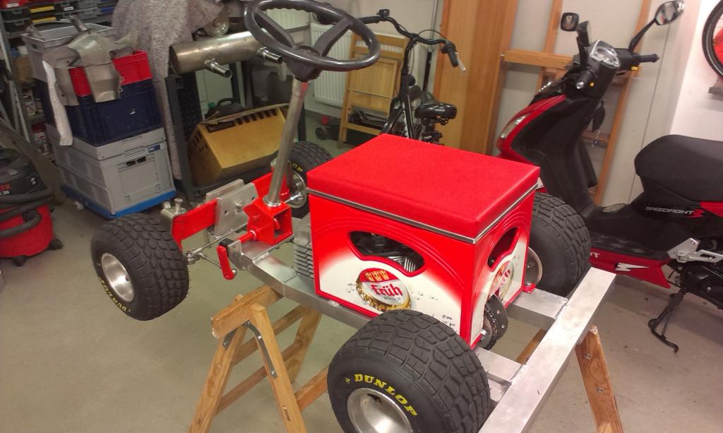

wenn`s beim Ovalen schon nicht wirklich weitergeht hier geht`s weiter. Lenkung modifiziert (mit 5° Nachlauf !), Teile lackiert und teilweise endmontiert. Hätt ich`s gewusst was hier für Arbeit auf mich wartet wer weiß! Aber was tut man nicht alles für den lieben "Kleinen" und außerdem muss die Garage für das Winterprojekt frei werden. Es bleibt noch die Ansteuerung der Schaltung, Kupplung, Bremse und das wichtigste GAS.
Gruß Frank
Gruß Frank
saubre Arbeit
jetzt musst nur noch die Bierkiste Wasserkühlen
Hallo Jürgen,
suuper Idee ich habe über einen Smart Motor nachgedacht, der würde auch in die Kiste passen dann kann ich die Kiste als Wassermantel nehmen.
Gruß Frank
Gruß Frank
