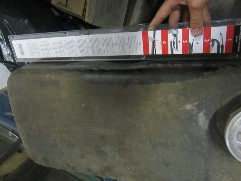

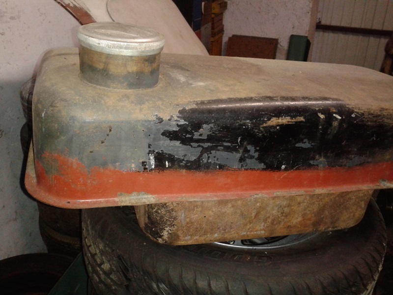

Hallo Käfer/Ovalifreunde,
könnt ihr mir helfen wenn ihr diese Fotos seht und sagen ob der Tank passend für ein 54er Ovali ist?
Luftgekühlte Grüße
Chris
Luftgekühlte Grüße
Chris

Hallo Chris,
Also in meinen gleichen Baujahrs kommt auch so einer rein, wenn er mal soweit sein sollte, d.h. er war auch schon mal drin...
Frank
Frank

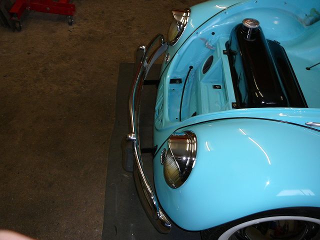

zwergnase
Re: Ovali Benzintank passend für Bj 54?
Servus,
in meinem 57er ist der Tank zur Windschutzscheibe hin abgeflacht.
Weiß aber nicht, ob der Tank von 54 auf 57 geändert wurde?

Danke schonmal für eure Hilfe, ja Frank, wenn dieser in deinem 54 auch drinnen ist, klingt das ja schonmal gut.
Den abgeflachten von Martin habe ich auch schonmal in einem 56er gesehen...scheint wirklich eine Abänderung innerhalb der Baujahre gegeben zu haben...
Evtl gibt es ja noch jemanden der da näheres weiss.
Dankööö
lg Chris
Dankööö
lg Chris
Hallo Chris,
ein Ovali mit Sickentüren, also bis etwa Mitte 55 hatte einen anders geformten Tank, als das "neue" Modell ab 55. Den Tankeinfüllstutzen hatte man ab dem Modelljahr 53 von 40 auf 80 Millimeter vergößert. Vielleicht hilft dir das, um das genau Baujahr des Tanks zu bestimmen. Auf alle Fälle ist der abgebildete Tank vor dem Modellwechsel 55 verbaut worden und müsste daher passen.
Ich habe einen 55-er (September, "neues Modell") und der hat den gleichen Tank wie Martin.
Luftgekühlter Gruß,
Steffen
Luftgekühlter Gruß,
Steffen
Ich hab nen 01.07.1955er Ovali,mein Tank sieht genau so aus.
Fleischi
Fleischi
Der Tank passt von der Größe her rein, ist aber ein Brezeltank vor 52. Der Zwitter hatte auch diesen Tank aber mit kleinem Tankdeckel, war wohl Mist, weil es nach einem Jahr wieder den großen Tankdeckel gab.
Der Ovalitank sieht fast genauso aus, hat nur eine Verprägung um den Tankdeckel, damit der Sprit der es nicht von der Pistole bis in den Tank schaft nicht in den Kofferraum läuft sondern zum Radkasten geleitet wird.
Ist aber nur interessant für die 101% Originalos. Den Tank kannst du einfach einbauen.

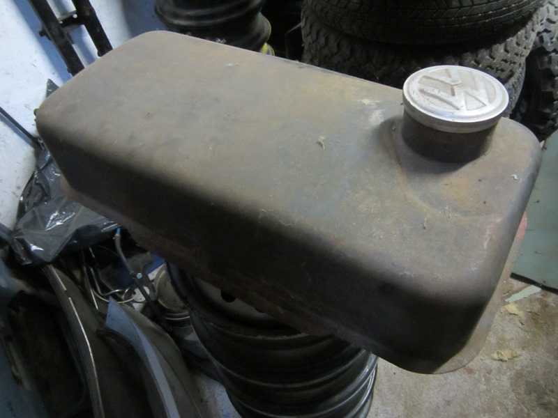

Dieser Tank hat so eine Prägung, sieht man auf dem folgenden Bild besser, ist dann also ein Ovalitank. Super.
Habe da noch eine Frage, hat dieser Tank in Richtung Ersatzrad original 3 Beulen bzw Vertiefungen drin? Evtl vom verschweissen der Tankhälften?
Anbei mal ein Bild, damit ihr seht was ich meine.
Danke schonmal an alle, die sich hier so beteiligen.
lg Chris
lg Chris
Leichte Verwerfungen sind da normal, hat mein Tank auch.
Ja, haben alle. Es gibt Superoriginaols die den Tank an der Stelle geglättet haben, und dafür Hohn und Spott kassierten.
