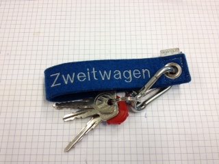

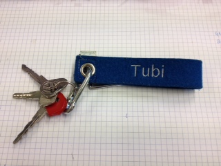

Ich habe ja "leider" 3 Schlüssel...nervt etwas, aber zu überleben...
Denn so oder so steckt dann der Haubtschlüssel im Zündschloss
Tankdeckel ist der Schlüssel aber kleiner, da dürfte es also gar keinen Sinn machen...

Nikon-User
Beiträge: 1939
Käfer: 68er Ex-Automatik
Wohnort: Zürich
Re: Heckklappe abschließbar
Beitrag von Nikon-User »
Nein...der Schlüssel bleibt nicht im Schloss....
So schlimm finde ich 3 Schlüssel auch nicht :mrgreen:
