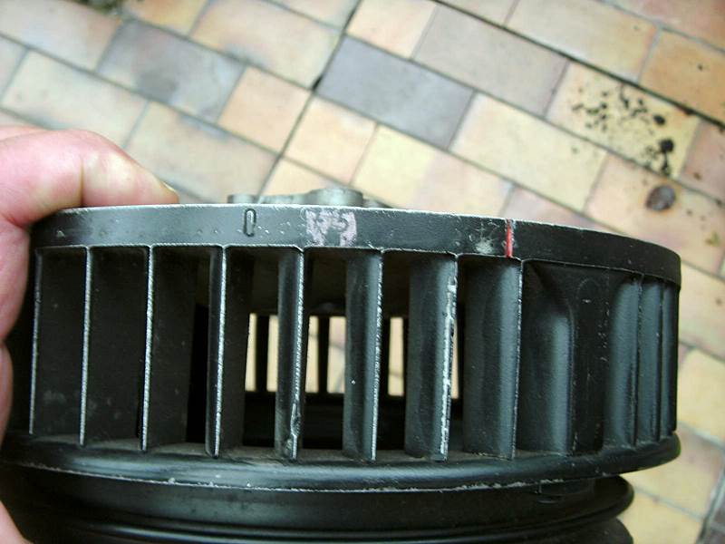

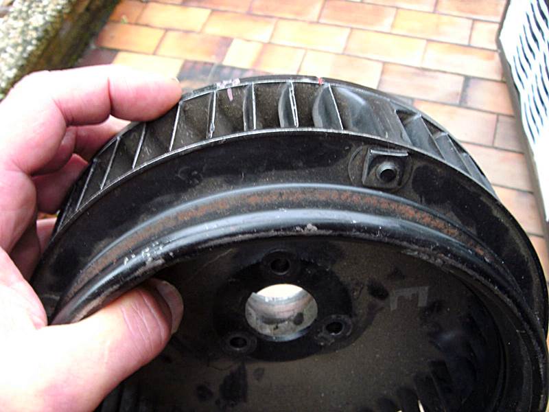

Ich hab' auch 2 Bildas gemacht. Die rote Markierung ist 27Grad vOT. Wie du siehst gibt es auch eine '0' weiter davor.

ich habe nur die Kerbe, die bei Dir rot ist. Links davon ist garnichts. Aber wenn ich nun weiß, daß diese Kerbe 27 Grad vor OT ist, dann kann ich mir relativ genau die " 0 " bzw. die 7,5 ausrechnen.

Sind die Markierungen beim 2L 914 genau so?
Ich sehe mit meinem Spiegel (riesiger Motorraum
) einmal einen Strich und einmal eine 0. Ist die 0 dann OT und der Strich 27° v.OT ?
Grüße Merik
EDIT: Habe eine Markierung übersehen, die war schon sehr abgenutzt. Nun passt alles
