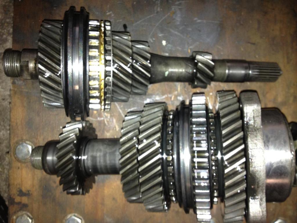

mir ist der 4. Gang an einem Pendelachsgetriebe weggeflogen. Passen auch Radsätze der Schräglenker Getriebe?
Radsätze der Getriebe untereinander Pendelachsgetriebe
- Ralf/Pigalle
- Beiträge: 354
- Registriert: Di 9. Aug 2011, 10:51
- Wohnort: Bad Salzuflen
Re: Radsätze der Getriebe untereinander Pendelachsgetriebe
Hallo !
Theoretisch schon !
Kommt immer auf das Herstellungsjahr des Getriebes an .
Wir haben schonmal 3 oder 4 Getriebe auseinander nehmen müssen um die richtigen Teile zu finden .
Und wenn alles zusammen ist müssen die Schaltgabeln auch wieder eingestellt werden .
Das geht auch nicht einfach so .
Gruß,Ralf
