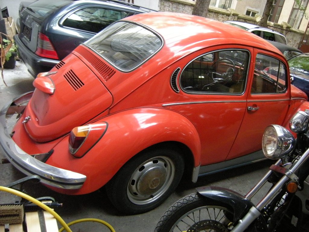

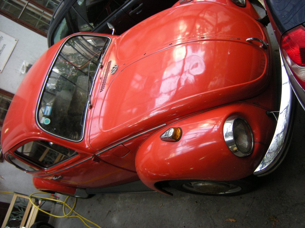

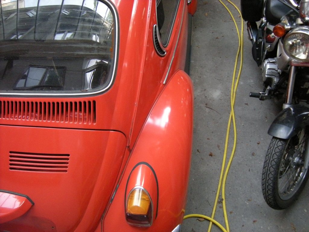

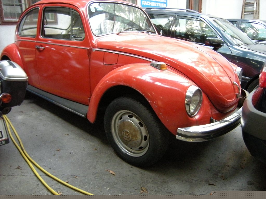

Gestern war ich mit dem KarmannGF unterwegs um seinen großen Bruder zu besichtigen und evtl. zu kaufen - ich habs getan. Paßt farblich fast zum KarmannGF, er braucht dann nur noch schwarze Hauben, damit auch das Kürzel "OSR" (Orange-Schwarzer-Renner) zum 1302 paßt. Die Restaurierungs-/Umbauarbeiten werden frühestens heuer im Herst/Winter beginnen (TÜV hat er noch bis 09/2014) beabsichte dann, die Arbeiten hier zu dokumentieren. Abholen werde ich ihn erst nächsten Freitag, hier mal die ersten Fotos.

Ist nicht so schlecht, sonst hätte ich ihn nicht genommen.
Drinnen an den neuralgischen Stellen (Schweller, Boden und unter Sitbank) konnte ich nichts Verdächtiges finden, vorne Dome und Reservewanne 1a, Endspitzen ok. Was ich gefunden habe waren Schweißstellen (Deckel) in den vorderen Radhäusernl i/re am Heizkanal und an den Enden des Heizkanals li/re im hinteren Radhaus (kleine Deckel an der Kante vorm Drehstab), ist aber nicht durch bis unter Sitzbank. Innenausstattung sehr gut und unverbastelt (nur Stoff vom Fahrersitz ist abgewetzt, habe aber gleiche, neuwertige Sitze aus Schlachtauto). Motor schaut grauslich aus, nur Öl zu sehen, läuft aber.
Arbeit gibts natürlich, da mache ich mir keine Illusionen (habe ich am 66er von meinem Sohn schon durch). Preis war 15oo.
