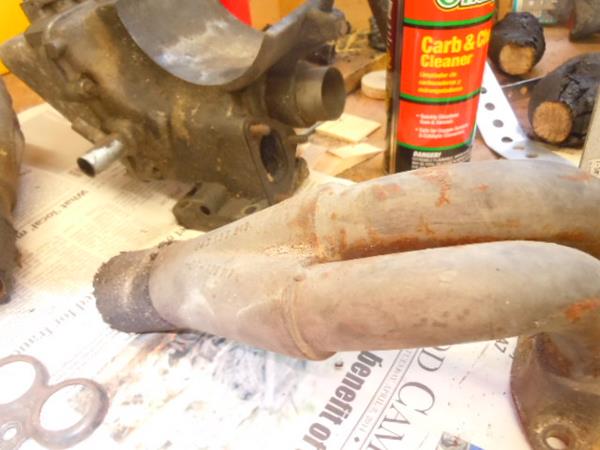

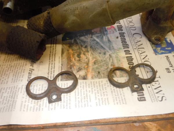

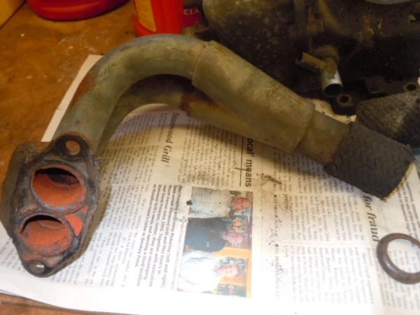

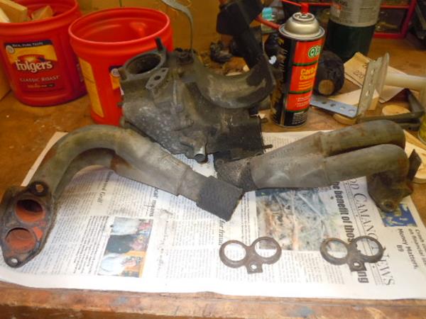

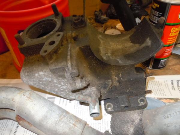

nach diversen Kopfwäschen beim TÜV und Erkenntnissen, was alles nicht auf H möglich zu sein scheint, habe ich ein Projekt für den Käfer meiner Tochter eingeschoben:
es soll ein Benzinspar-Pseudo-AJ mit 1300ccm, hoher Kompression, Megasquirt und sonst nur Feinarbeit entstehen. Ziel sind entspannte 44-54PS bei möglichst wenig Verbrauch. 1300ccm wegen kleinster Hubraum bei breitem Motor damit die AJ-Teile passen (Käfer ist übrigens EZ 1979) und weil ich noch einen AB rumliegen habe.
Nun habe ich mich auf dem (amerikanischen) Markt umgesehen und folgendes Set angeboten bekommen:
https://onedrive.live.com/?cid=023E2A85 ... wl2v9_ljCU
Meine Frage ist und darum poste ich in dieser Rubrik:
Was habe ich übersehen und brauche es außerdem? Ich gehe davon aus, dass ggf. schwer oder teuer wird, Einzelteile nachzukaufen.
  • - Öleinfüllstutzen ist mir bereits eingefallen, was noch?
  • - Was für eine Drosselklappe würdet Ihr darauf verwenden - die ist in diesem Set nämlich auch nicht enthalten ...
Wenn aus dem Thema ein Projekt wird, verlegen wir den Thread in die entsprechende Rubrik ;-)
Danke für´s Mitlesen ...

Beiträge: 16926
Re: Einspritzhardware Typ1 AJ-Motor
Das das ACD Zeig besser ist wage ich mal ganz bestimmt zu bezweifeln...
Ich habe das 70er Jahre Drosselklappenzeug hier liegen und das ist um Welten besser als das ACD-Müllzeug!!!
Die Drosselklappe ist eine RICHTIGE Drosselklappe mit 42mm Durchmesser und dadrunter ist ein grosses "Plenum".Alles superstabil und toll gemacht,Zwischen Drosselklappe und Lima ist genug platz um ein Drosselklappenpoti nachzurüsten.
Schau dir mal das Geraffel vom 1600i an!
Megasquirt ist nix für Quereinsteiger...hab ich mir sagen lassen und glaube es auch nachdem was ich gesehen habe...

Beiträge: 16926
Ich mach dir einfach mal nen Bild von dem Zeug.
Ich habe das komplett von nem Schlachtauto bekommen.
Plenum ist der Limaständer...doof ausgedrückt.
An der Drosselklappe ist ein Gasgestänge dran.Das ist recht komplex und sollte vollständig sein.
Öleinfüller ist speziell.mit zwei M6 Schrauben an den Sockel geflanscht.
Die Saugrrohre sind aus Stahl und unbrauchbar.Ich nehme die Ensdstücke von CB und arbeite das Plenum um auf 38mm Rohr.Das geht 1A.Serie ist das so nen Gewebeschlauch zwischen wie bei den Tanks ab 68 deren Entlüftung.
Ob bei dem Stahldingern moderne Düsen passen,wage ich zu bezweifeln.Deren Halter ist nicht kompatibel mit "normalen" Düsen.
Lichtmaschinenspannband ist auch anders.Das fehlt mir.
Drosselklappe ist kein Wunderwerk der Schöpfung aber für den Anschluss eines Schlauches tiptop geeignet.Nen Luftfilter wird schwierig...aber der gehört sowieso VOR den Lader;-)
Beiträge: 16926
P.S.:Wenn du das bekommst,was auf dem Bild zu sehen ist,dann fehlt gut und gerne 50%...
Das würde ich so nicht kaufen...

Beiträge: 16926
Ich sehe keine Drosselklappe,Öleinfüller,Luftbypass,Sensor ist da auch noch einer drin(keine Ahnung wofür),
"Fuelrails",Limaspannband.
Das ist das was auf den ersten Blick auffällt...
