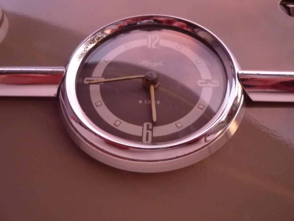

Re: Uhr im Handschuhfachdeckel - jemand Bilder?
Bitteschön ... wie gewünscht mit Zierleisten
-Loch auf Fräsmaschine "gebohrt"
-Distanzring gedreht da die Uhr sonst für die Zierleisten zu tief sitzt
-Leisten bearbeitet (muß ich an die Schräge nochmal ran)
-Zusammengebaut
-Zusammengebaut
sehr cool! Danke
Äh ok
Mir ist gerade aufgefallen, das ich auch so einen Anstandsring brauche, der Chromring ist nur paar Millimeter hoch
