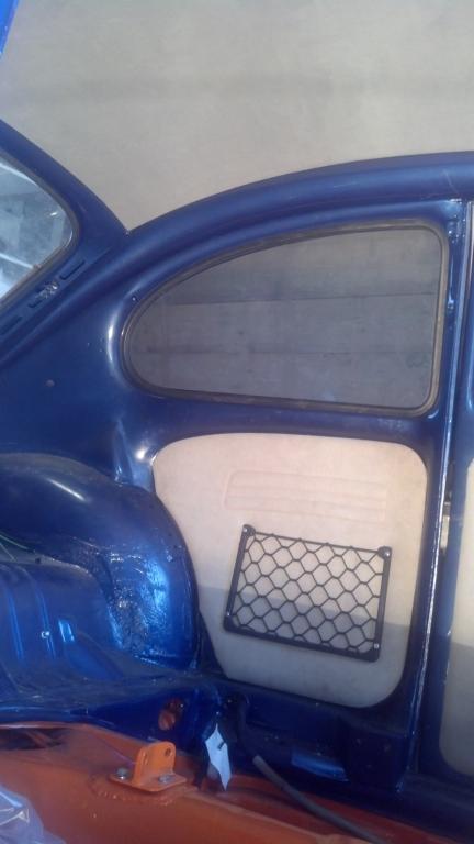

Ich lasse mir einen neuen Himmel im Stil der Sparkäfer nähen. Also nur Stoff im inneren Dachsegment.Jetzt ist da Hillen ja sont auf Zug durch das Einspann in den Fenstern. Die Streben sorgen ja nur dafür, dass er nicht herunterfällt
Weiß einer wie der Sparkäfer das gemacht hat

am Rand des Himmels sind Pappstreifen dran, die hinter den inneren Rahmen geklemmt werden.

Mit was werden die denn geklemmt? Ist in dem inneren Blechausschnitt eine Kante?
Ich hatte serienmäßig ja den großen Himmel, der nach unten verspannt ist, jetzt fällt der Himmel zwar nicht runter, aber ich kann ihn hochdrücken, weil die Stangen nach oben ja Luft haben

Das einfachste war den Himmel einzukleben! Sieht super clean nun aus
