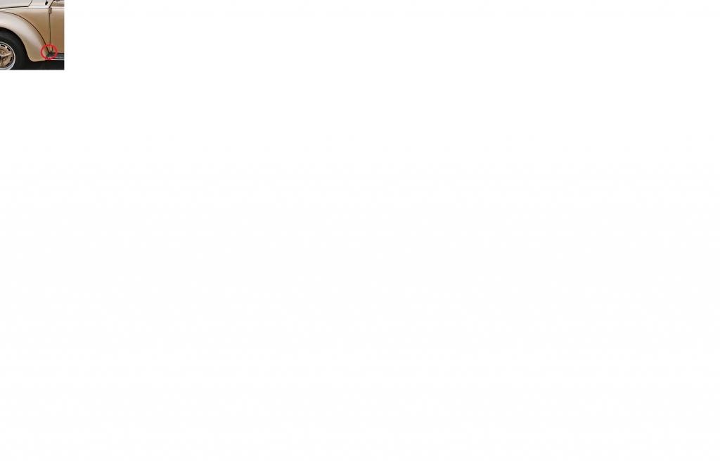

habe mir es jetzt noch etwas genauer angesehen.
Das Wasser läuft an der Markierten stelle nach unten ab, hier ist ein Loch in Richtung Radhaus. Das ist soweit auch richtig,
Aber scheinbar dringt das Wasser dort auch in den Innenraum ein.
Es kommt nicht aus der Öffnung am Warmluftkanal! Sonder tritt dadrunter aus.
