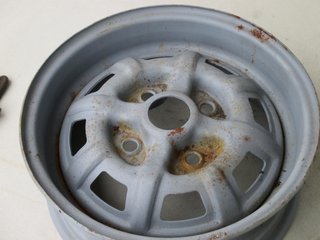

Ich habe nach ´zig Jahren einen Satz KPZ-Felgen 5 1/2 J x15 ET. 26 aus der Ecke gekramt,

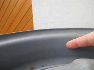

um sie für ein Projekt zu lackieren. Dabei ist mir aufgefallen, daß die Felgen an der Aussenkante
keinen Sicherheits-Hump haben :? !!! Siehe unten. Ich habe mich beim Maikäfertreffen mal umgeschaut,
aber nur KPZ-Felgen mit Hump gesehen. Umgeschweißt sind die Felgen offensichtlich nicht.
Hat jemand eine Ahnung, was es mit diesen Felgen auf sich hat?
Kann man 195/65 R 15 Reifen mit Schlauch fahren?
Bitte lasst mich nicht dumm sterben :oops:

Ich gehe mal davon aus, dass die Felgen umgeschweißt sind. Felgen die nur einen Hump besitzen, haben den immer außen. Ob Du Schlauch fahren kannst/musst, hängt von den Reifen ab , nicht von der Felge. Tubeless Reifen (und das sind heute die Mehrzahl) dürfen nicht mit Schlauch montiert werden.

Theoretisch kannst du die Felgen ohne Schlauch fahren.Ist natürlich nicht so gedacht aber das habe ich lange Zeit erprobt ohne jegliche Probleme.Auch Serpentinen im Grenzbereich :mrgreen:

Sehen nicht umgeschweißt aus...
Bei den 5,5er KPZ-Radkappenfelgen gibt es auch Ausführungen mit und ohne 2.Hump/Sicke.
Die ohne Sicke in der Schüssel sind wohl seltener.
Je nach Geschmack auch begehrter: weil optisch eine schön glatte Felgeninnenseite zu sehen ist ;-)
