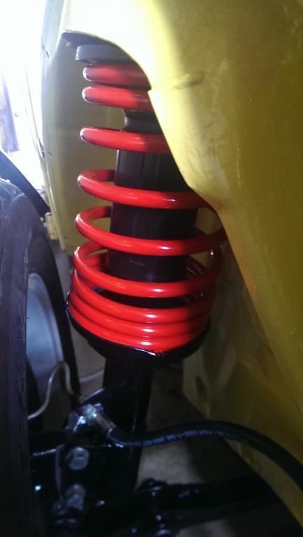

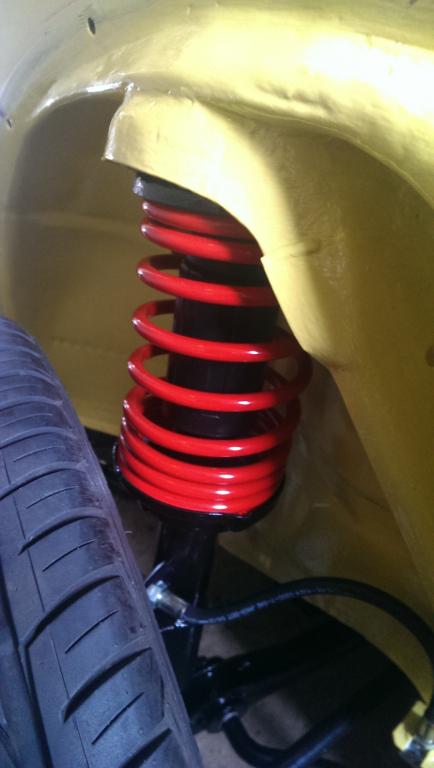

ich habe gestern meinen Käfer wieder auf die Räder gestellt, doch irgendwie bin ich der Meinung, dass da etwas falsch ist.
In den beigefügten Bildern ist zu erkennen was ich meine. Die Federwindungen der CSP Federn liegen oben und unten schon ganz zusammen, und das kann doch nicht richtig sein, oder?
Einen so wirklichen Federweg kann ich da nicht feststellen, das sind vielleicht noch max. 3 cm.
Ich hatte mir beim Zusammenbau der Federbeine keine grossen Gedanken darüber gemacht, dass die neuen Dämpferpatronen von Cofap sich immer wieder in die Eingefahren Stellung ziehen.
Kann es auch sogar mit den Stoßdämpfern zusammenhängen?
Und es sein kann, dass daher der Käfer so extrem niedrig liegt.

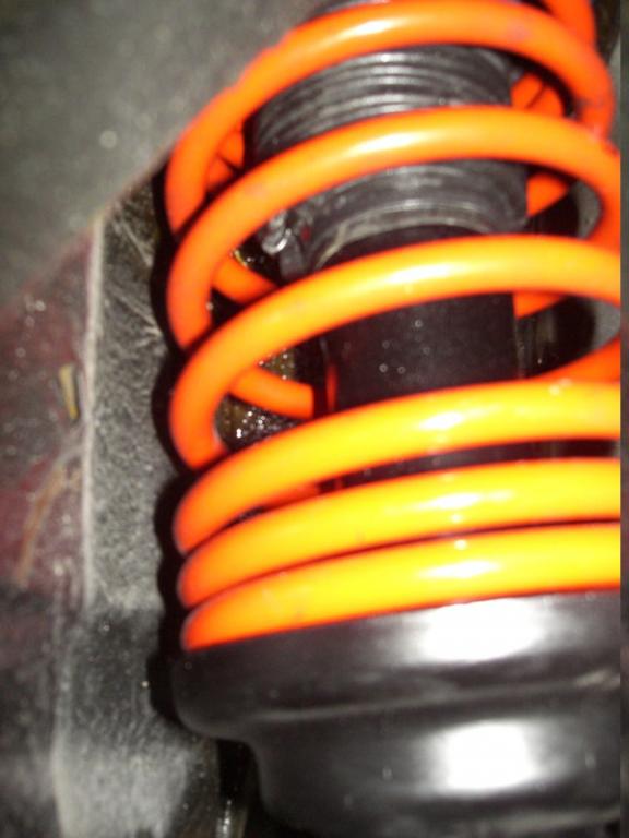

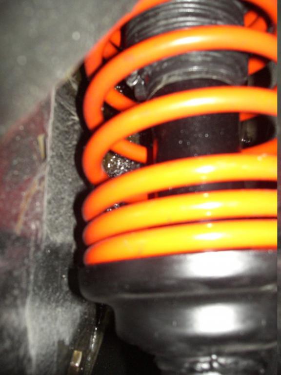

Ich habe die auch drin, aber noch nicht unter Last kontrolliert wie es aussieht. Wie hast Du sie eingebaut? Ich habe meine so drin, das die Schrift lesbar ist, also nicht auf dem Kopf steht. Ich glaube die sind asymetrisch gewickelt, was aber auf die Federlagen keinen Einfluß haben sollte. Ich versuch mal ein Foto zu machen.
Re: Zu tief mit CSP Tieferlegungsfedern, oder!?
Also ich habe die auch so eingebaut, dass man die Schrift lesen kann.B. Scheuert hat geschrieben:Ich habe die auch drin, aber noch nicht unter Last kontrolliert wie es aussieht. Wie hast Du sie eingebaut? Ich habe meine so drin, das die Schrift lesbar ist, also nicht auf dem Kopf steht. Ich glaube die sind asymetrisch gewickelt, was aber auf die Federlagen keinen Einfluß haben sollte. Ich versuch mal ein Foto zu machen.
Ich habe aber eigentlich noch gar keine Belastung darauf, nur einfach wieder den Wagenheber weggemacht.
Laut dem TÜV Bericht, den ich von CSP habe, haben die Federn eine lineare Kennlinie, ich finde aber die sind irgendwie schon sehr aneinander.
Leider hatte ich auch nicht die Höhe vom Käfer vorher gemessen, tief isser jedenfalls jetzt
Foto wäre toll, dann habe ich mal ein Vergleich.
Danke und Gruß,
Markus
- Beiträge: 9130
So, ich habe mal die linke Seite fotografiert. Das sieht aus wie bei Dir, allerdings ist meiner komplett, mit gefülltem Tank!

Moin Jungs!
Lineare Kennlinie bedeutet nicht automatisch dass die Federn nicht progressiv gewickelt sein dürfen... Wichtig ist vor allem dass die Feder nicht klötert wenn das Federbein entlastet ist...
Das sieht schon gut aus so... Wenn die Wicklungen in den vorgepressten Endungen liegen ist alles gut...
