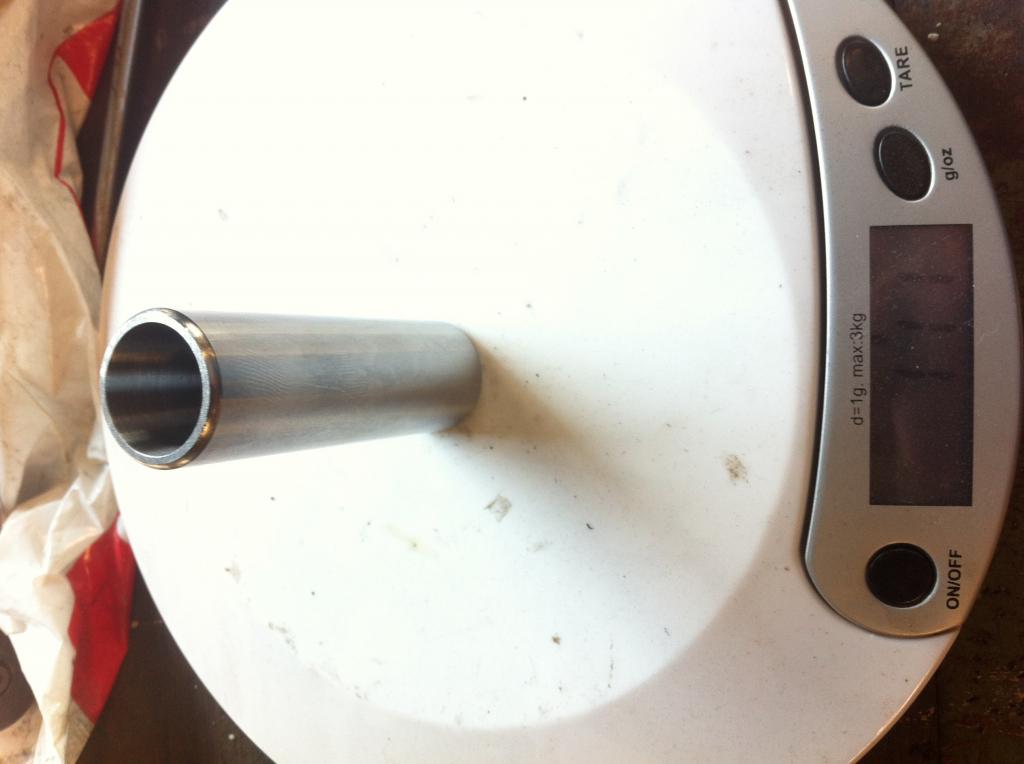

So, weitere kleine Fortschritte:
Die Kolbenbolzen sind zurück - beidseitig konisch ausgedreht per CNC.
Oberfläche sieht Super glatt aus - fast wie geschliffen.
Reduzierung des Gewichtes von 129g auf 111g - sind immerhin 14% !!
Aus Sicherheitsgründen haben wir den Innendurchmesser nicht angetastet und den vollen Durchmesser in Pleuelaugenbreite stehen lassen. Ab da konisch nach außen ausgedreht.
