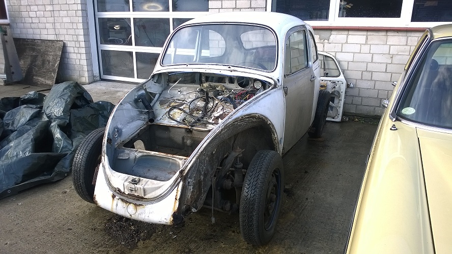

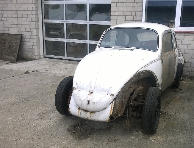

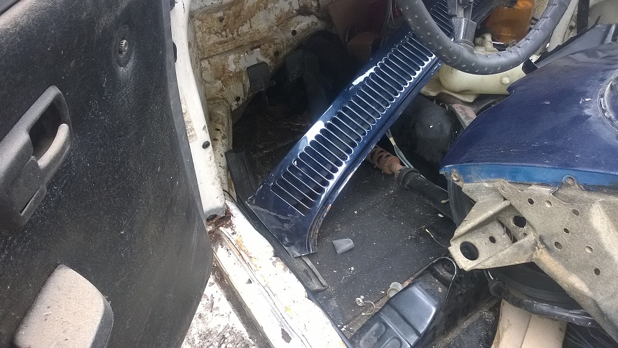

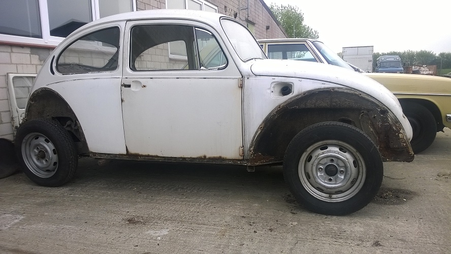

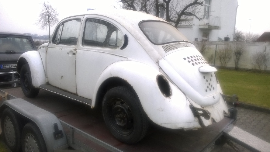

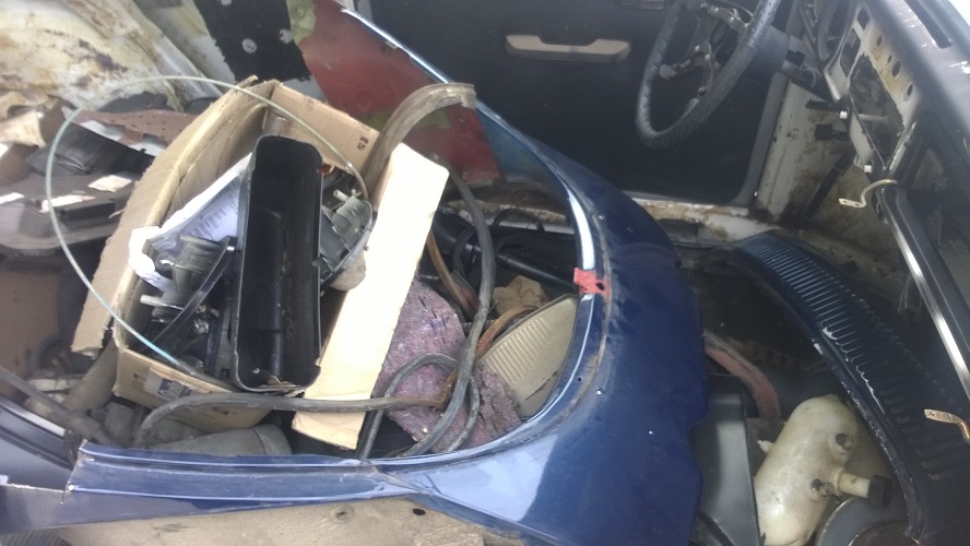

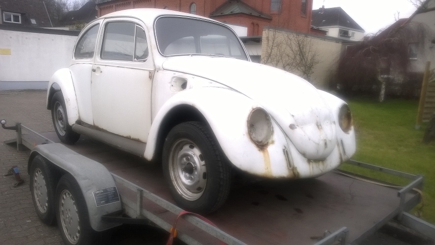

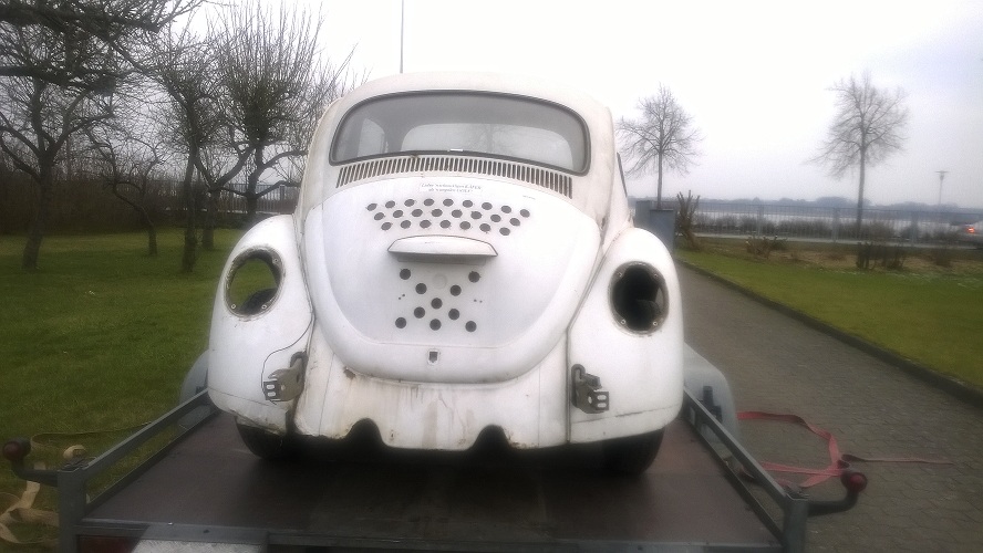

moin.
diese woche gehts los.
da gehts dem 83er mex an den kragen.
kotflügel sind schon ab, und im schrott gewandert, da war nix mehr zu retten.
genauso wie die trittbretter.
hauben landen auch beim verwerter, sowie die fahrertür ( ist schonmal gegen eine andere ersetzt worden.)
warmluftkanäle sehen noch ganz gut aus.
un n haufen ersatzteile liegen auch dabei.

Re: neues projekt. 83er mex
der wagen hat zeit.
den mach ich pöh-a-pöh fertig.
soll aber wieder im serienzustand werden, bis auf einiger ausnahmen.
bekommt auf jeden fall andere rücklichter, weil die elefantenfüße mag ich überhaupt nicht.

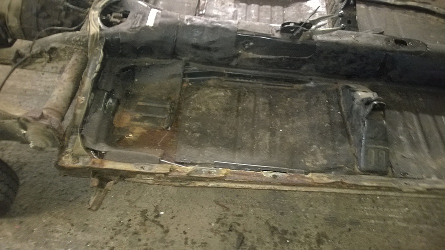

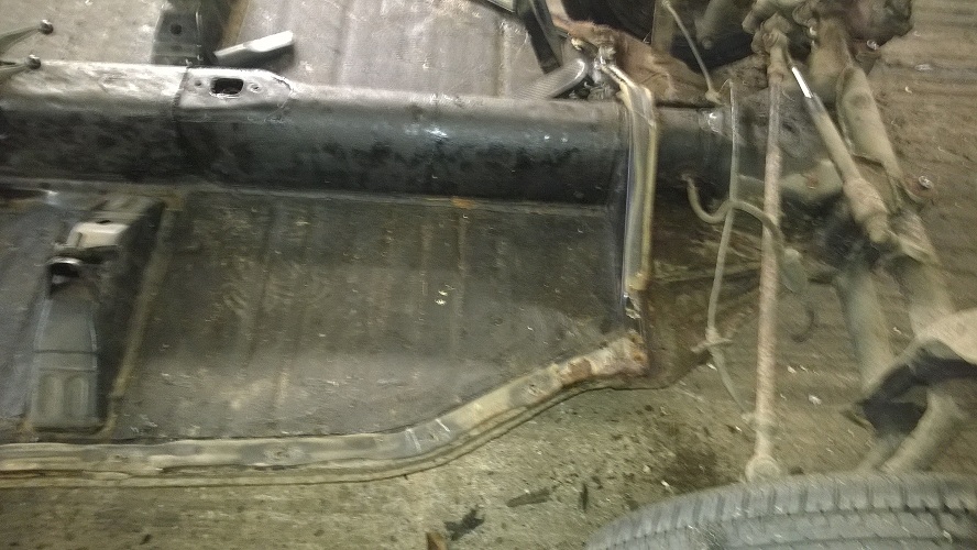

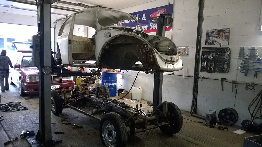

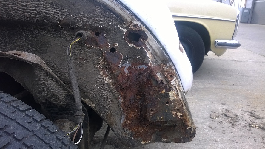

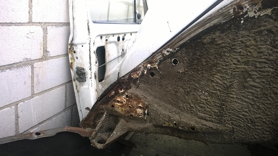

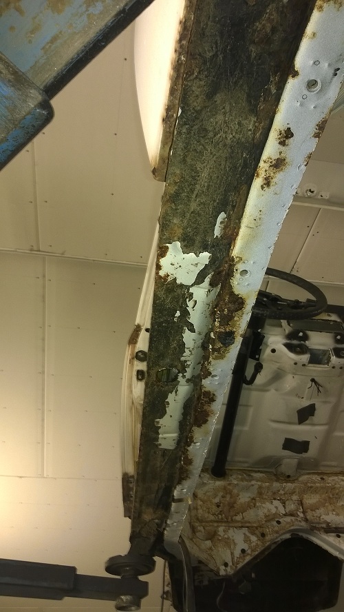

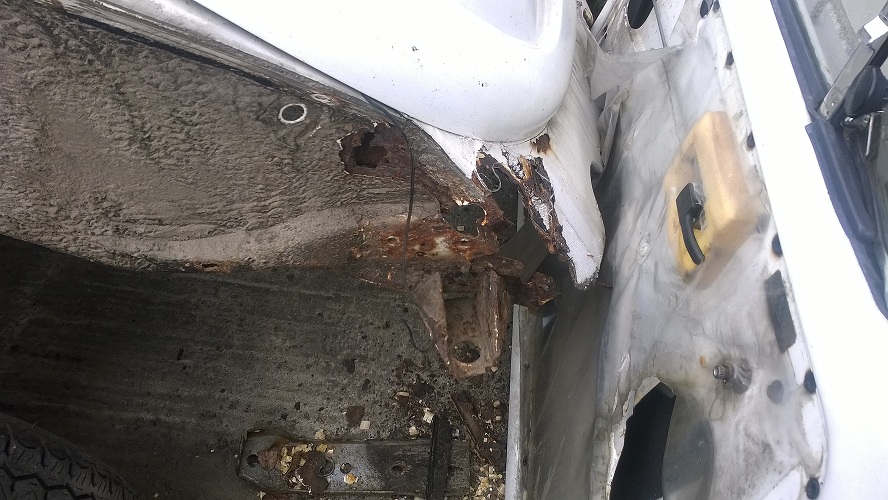

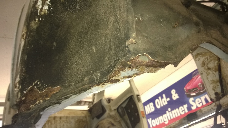

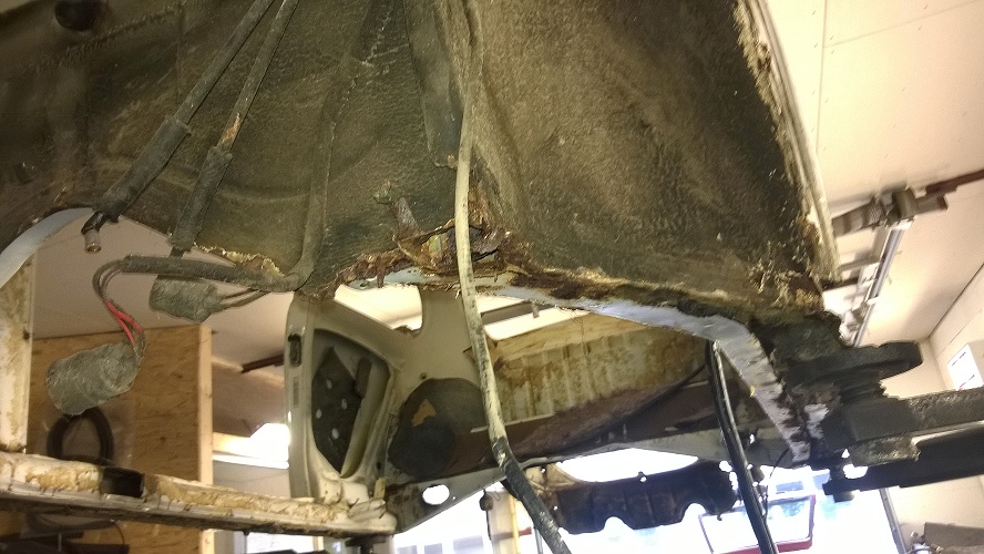

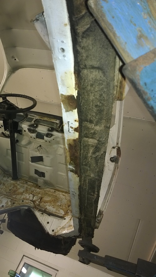

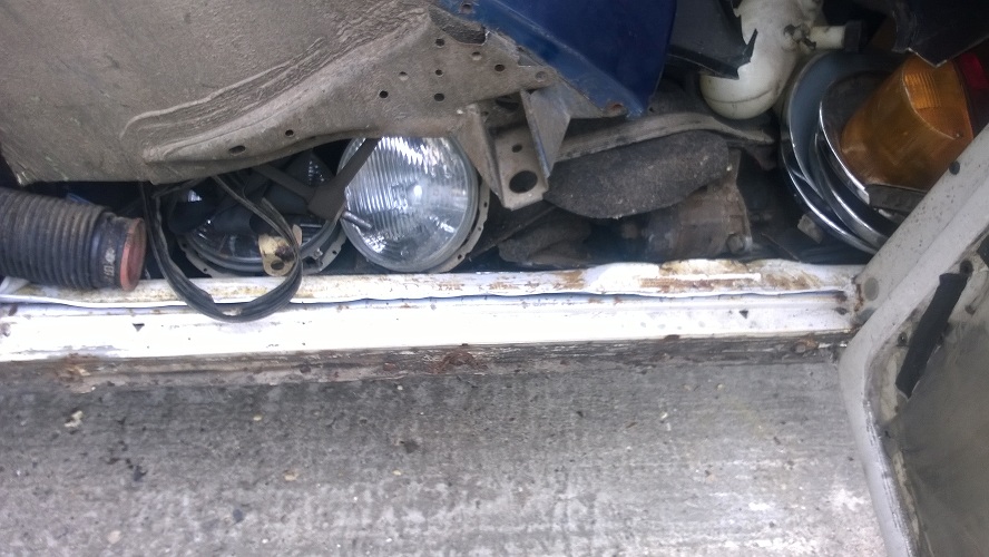

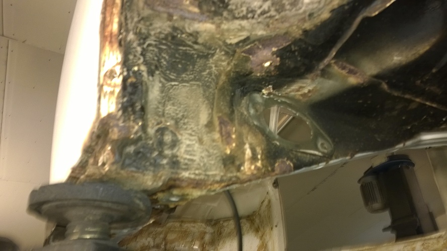

gestern mal angefangen zu strippen.
heute türen ab, scheiben raus.
häuschen runter.
erstaunlich gute basis!!
bodengruppe hat fast nix, außer eine stelle an der sitzschiene fahrersitz.
und das blech unterm rahmenkopf ist unterhalb des bremszylinders durch
häuschen, wie schon vorher gedacht..... heizluftkanäle fast top.
spritzwand zum rahmenbkopf geschwächt und etwas durch.
die endspitzen und so, aber das wußte ich ja vorher.
häuschen runter.
