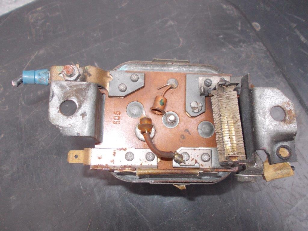

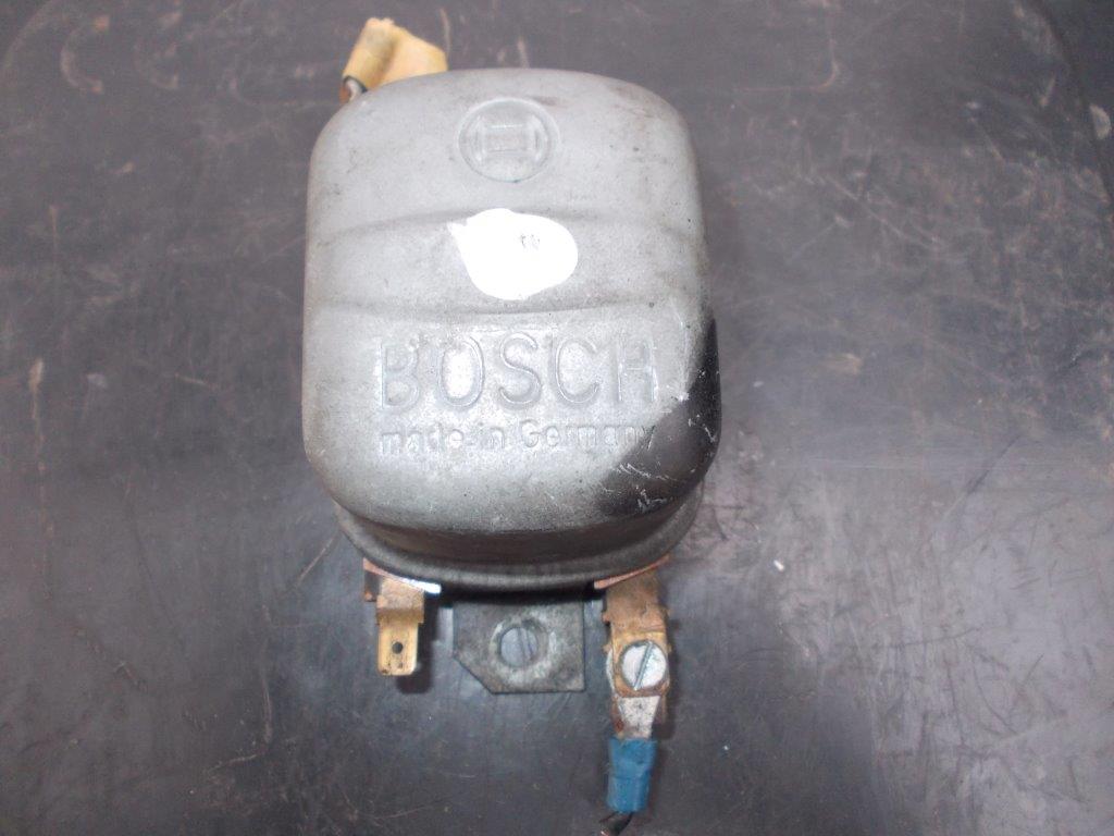

habe heute meinen Laderegler ausgebaut und dabei festgestellt, dass da ein Teil defekt ist.
Das Gehäuse war "aufgeplatzt" und als ich daran gewackelt habe ging es auseinander.
Was ist das für ein Bauteil? Kondensator, Widerstand,...? Und wenn, weclhe erte.
Ich denke man kann das Bauteil ersetzen und er geht dann wieder oder?
Anbei Bilder.

Neuen kaufen, das wird nichts mit Reparatur, die Neuen haben die Elektronik schon eingegossen, so was hier:
http://www.csp-shop.de/cgi-bin/cshop/fr ... ort=0&all=
Oder gleich auf Drehstromlima mit eingebauten Regler umrüsten, habe vorige Woche so eine Preiswerte gekauft, funkt momentan 1a, allerdings brauchst dann anderen Lima-Ständer:

Re: Laderegler defekt
Ich habe mich an Fa. Laubtec gewandt und extra einen gekauft, der in das original Gehäuse passt.
Bei mir ist der Regler auf der LiMa. Nicht ganz billig, aber originale Optik und funzt prima.

Das ist eine Diode, aber reparieren würde ich da auch nichts.
