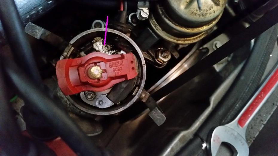

So, ich habe mich jetzt mal der Zündung gewidmet.
Aber schlauer bin ich jetzt nicht. Eher noch mehr verwirrt...
Ich habe einen Verteiler 0231 168 015 mit (ich glaube) einfacher Unterdruckverstellung.
Nachgerüstet mit Ignitor. Also Kontaktlos?
Habe mal die Kappe abgemacht und grob auf den Finger auf die Kerbe gestellt. Dann sieht es wenn ich auf die Kurbelwellenscheibe gucke so aus.
Wenn ich aber mit der Pistole blitze (Induktion ist am ersten Zylinder, also in Fahrtrichtung rechts vorne)
Dann sieht es ungefähr so aus.
Also erstmal um 180 Grad gedreht und dann noch mehr als 10 Grad nach OT.
Gut, ich habe den Fehler gemacht und die Unterdruckleitung am Verteiler nicht abgezogen.
Aber wieso 180 Grad verdreht? :confusion-scratchheadyellow:
Welchen Fehler mache ich?
:shock:
APAL Speedster - für mich der schönste Käfer der Welt :-)
Beiträge: 16935
Re: Mein Vergaser ist ein Versager...
10grad vor OT nicht nach OT einstellen.
D.K.
Beiträge: 697
Wohnort: Schlangen
Beitrag von D.K. »
ich glaube, dein Verteiler ist erstmal um ca. 90° verdreht:
Bei mir steht die Kerbe ca. wie auf dem bearbeiteten Bild.
Kommt dann auch mit deinen ca.180°(+/-10 vor bzw. nach) Versatz an der Riemenscheibe hin:
2 Umdrehungen Kurbelwelle = 1 Umdrehung Verteiler
1/2 (180°) Umdrehung Kurbelwelle = 1/4 (90°) Umdrehung Verteiler
Daniel
Varus
Beiträge: 1169
Wohnort: zuhause
Beitrag von Varus »
Wenn der Finger so auf ZZpt steht, Ventildeckel von 3+4 Zyl. ab und gucken ob sich bei kleiner Bewegung der Riemenscheibe die Ventile des 3. Zylinders bewegen. Die bewegen sich sichtbar beide auf und nieder, müssen sie. Wenn nicht, ist der Zündverteiler verdreht eingebaut.
Die von Zyl.1 bewegen sich dann nicht, so nebenbei.
Und dann musste gucken ob das Zündkabel für Zyl1 auch da über die Kappe abgeht. Zündkabel vertauscht....?? Und dann wo mit deinem Zündungstestgerät den Zyl1 abgreifst.
Alles o.g. kann ok sein, nur du greifst am falschen Zündkabel ab, das gibt's auch. ;)

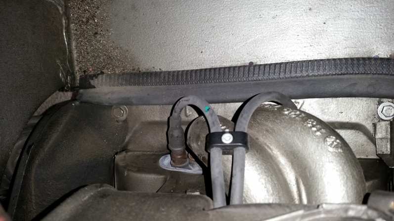

Also ich habe mal Bilder gemacht.
Das Zündkabel an welchem ich die Induktion hatte war dieses.
Einmal von Nahem:
Und einmal von etwas weiter weg:
Das betreffende Kabel hat nen grünen Punkt.

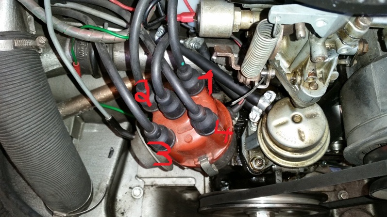

An der Kappe ist es dann dieses Kabel:
Auch mit dem grünen Punkt.

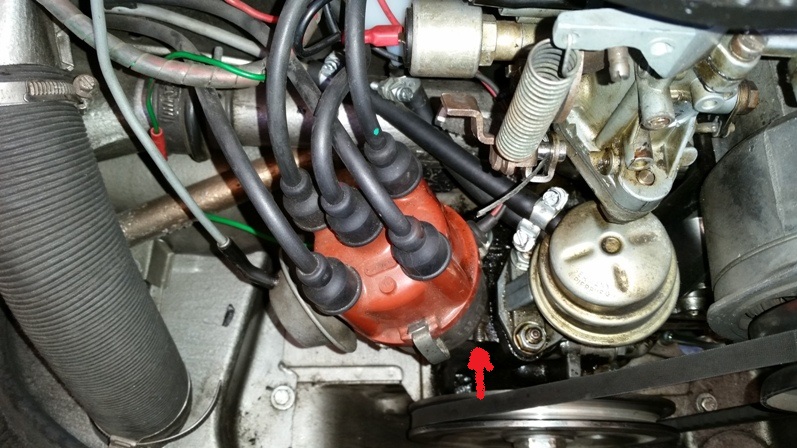

Also würde ich, wenn ich das richtige Zündkabel genommen habe den Verteiler losschrauben (ist doch diese "Schelle" am Fuß? Roter "Pfeil" :lol: ), rausziehen, ihn ca. 90 Grad nach links drehen und wieder einstecken.
Muß ich dann auch die Kabel an der Kappe vertauschen?
Dann diesen kleinen Unterdruckschlauch am Verteiler abziehen, ne Schaube rein (Was hat die? M3?) und durch drehen des Verteilers auf 10 Grad vor OT einstellen.
Festziehen
Fertig
Ist das so richtig?
Oder sollte ich einfach durch drehen des Verteilers die 10 Grad vor OT einstellen?
Was ich sagen muß ist das ich mich wundere das die Zündung so viel verstellt sein soll. Oder macht die nicht abgeklemmte Unterdruckverstellung vielleicht im Leerlauf so viel aus?
Er springt gut an und läuft auch ordentlich. Gut, bis auf das Leerlaufproblem... :|
Verbrauch liegt auch so bei ca. 8,5 bis 9 L. Gut, ich gondel auch nur rum...
Nachtrag:
Wenn ich den Verteiler um 90 Grad drehe dreht sich doch auch diese Unterdruckdose mit. Krieg ich die dann noch angeschlossen?
Sorry, ich kenne diese Materie nur aus Büchern. :text-thankyouyellow:

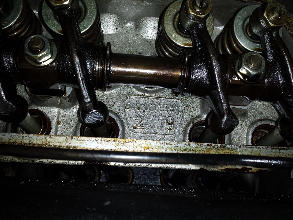

Da ich ja keinen echten Käfer habe kann ich nun gar kein Baujahr angeben.
Ich weiß nur ich habe nen 1600er mit nem PICT34-3 und ner Ignitor Zündung mit einer Unterdruckdose.
Laut irgendeiner Liste im Netzt wäre mein Verteiler 043 905 205L für AT Motoren ab '76. http://vwbus.dyndns.org/bulli/michaelk/ ... .htm#ab900
In einem Zylinderkopf steht ne Jahreszahl (wenn es denn eine ist)
Varus
Beiträge: 1169
Wohnort: zuhause
Beitrag von Varus »
Dein Verteilerfinger zeigt an der Benzinpumpe vorbei. Dein Kabel mit dem grünen Punkt, angeblich Zyl 1, ist dann die Stelle von Zyl2 im Verteiler. Und dann ist klar das du eine um 180Grd verdrehte Anzeige hast.
Also, wenn du beim Verlauf der Kabel nicht 'verrutscht' bist musst du die beiden 1+2 nur umstecken.Das Kabel mit dem grünen Punkt kommt also eins weiter im Uhrzeigersinn. Kappe weiterdrehen geht nicht, die ist immer in einer Stellung eingerastet, Kabel umstecken. Kontrolliere mal die anderen Z3+4 auch.
Wenn du unsicher bist welchen ZZtP mit oder ohne Unterdruckschlauch, dann kannste den auch statisch einstellen mit'n Ignitor.
Das geht so: Riemenscheibe auf 7,5Grad VOR OT einstellen und gucken ob du auch per Zündverteilerfinger wirklich auf Zyl1 bist( auf Zyl.3 sieht es nämlich an der Riemenscheibe genauso aus und ist falsch)
Dann den Verteiler lösen( 10er Schlüssel) und Zündung anmachen. Am Verteiler drehen bis es elektrisch 'knack' macht. Diese Stellung festhalten und Verteiler wieder festschrauben. Wichtig: Zündung wieder aus machen! Nicht zu lange die Zündung auf ZZPT anlassen, da geht dir die Zündspule hopps. 1- 2Minuten geht aber..
Wenn du den 'knack' nicht hörst, mach Licht an. Im ZZtP wird es dann schlagartig merkbar dunkler.
Quo vadis
cabriolette
Beiträge: 90
Registriert: Di 5. Nov 2013, 15:53
Wohnort: Saarland
Beitrag von cabriolette »
Also stecken "nur" die Zündkabel falsch?
Kann das denn sein das er überhaupt so läuft?
Also meinst du alle Kabel an der Kappe mal um eines im Gegenuhrzeigersinn weiterstecken? Ich kann mir fast nicht vorstellen das die Zylinder 3 und 4 richtig sein sollen.
So ist die Reihenfolge richtig?
http://www.grex.de/hobbys/vw-kaefer/die ... ihenfolge/
Dann guck ich mal.
Das mit dem einstellen des ZZP hab ich auf Anhieb nicht verstanden. Muß ich nochmal lesen. Aber ich habe ja auch ne Zündlichtpistole.
Vielen Vielen Dank schon mal an alle die mir helfen :text-thankyouyellow:
cabriolette
Beiträge: 90
Wohnort: Saarland
...hat mir keine Ruhe gelassen.
So sind bei mir die Kabel angeschlossen
Nur das eben der Finger bei OT von Zylinder 1 so steht
Also auf den Zylinder 4 zeigt.
Ich versuche mal festzustellen ob der Zylinder 1 wirklich auf OT steht wenn der Verteilerfinger auf den Zylinder 4 zeigt.
Mal gucken ob ich da mit nem Draht reinkomme...
Wie gehe ich jetzt am Besten vor?
Kann man den Verteiler überhaupt um 90 Grad drehen? Da ist doch unten eine Kerbe. Da sollte doch nur drehen um 180 Grad gehen, oder?
