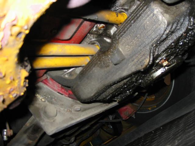

Hallo Peter,
danke für die Bilder ! Was ich meiner Meinung nach sehe ist, dass da kein originaler Motorträger von VW sondern irgendein Nachbauträger dran ist. Ich meine auch, dass da gar kein Gummilager zwischen Getriebegehäuse und Träger ist, auch sehe ich nur eine Schraube, die das Getriebegehäuse und den Träger verbindet. Normal sind da 2 Schrauben, die Träger und Gummilager verbinden. Ist aber wirklich schwer zu erkennen.
Wenn das ein Ölfleck (eine riesen Lache, "Lacka" auf bayrisch) ist, der unter dem Fahrzeug erkennbar ist, dann würde ich mal im Frühjahr das alles ordentlich abdampfen und nach der Ursache des Ölaustritts fahnden. Wie Jürgen richtig schreibt, ist da wohl etwas nicht i.O.
Die hintere Abstützung lassen oder nicht ist wohl eine Glaubensfrage, ich würde die drinlassen aber nicht in dem Zustand. Versuche Silentlager (Shorehärte ca. 50 ?, Fachleute bitte bestätigen) aufzutreiben, die auf Zug belastbar sind und montiere die oben an den Winkel am Stoßstangenhalter. Den musst du vielleicht ändern/verbreitern, um für das Silentlager eine ordentliche Auflagefläche zu bekommen. Die rostigen Gewindestangen würde ich gegen gute Stangen austauschen , am besten A2 / 70, und auch mind. in M 10. Das Rechteckprofil unten ist so auch nicht i.O. In das Profil gehört eine Distanzbuchse reingeschoben und dann erst die Stange durch, sonst kannst du die Stange nicht ordentlich kontern, weil das Verkantrohr nachgibt. Das ist auf dem Bild erkennbar !
Sonst wie die Vorredner schon geschrieben haben, wenn am Getriebe keine Gummilager drin sind unbedingt nachrüsten, schau auch mal bei GWD Weiser im google.
So, verdau das erstmal und stell ruhig weitere Fragen, wenn du was nicht verstehst. Auch wir haben alle mal klein angefangen und wissen vielleicht immer noch nicht alles...ich ganz sicher nicht, sonst würde ich nicht auch hier immer wieder Fragen stellen.

Hallo zusammen und danke für die Antworten. Da habe ich jetzt mal genug Infos um mir Gedanken zu machen was ich über den Winter machen werde.
Den Boden abspritzen / säubern wollte ich sowieso, laut TÜV ist aber alles ok.
Den Motor und eventuell auch noch das Getriebe ausbauen wollte ich nicht, kann ich als Laie auch gar nicht.
Kann ich nicht einfach die Getriebelager so lassen und nur die Abstützung rausmachen ?
Müßte doch auch etwas Geräuschminderung bringen und Kavalierstarts mache ich ja auch keine.
Guß Peter
p.s. : sind die Getriebelager die roten Teile links unten über der Schraube am Getriebehalter auf dem Bild ?
Guß Peter

ja, das rote sind die Urethan Getriebelager, allein die machen einen radau im KFZ-Inneren das man das Gefühl hat das Getriebe platzt gleich. Deshalb die gegen die schon geschriebenen verstärkten Getriebelager tauschen, dann kannst auch schon gut ohne der zusätzlichen Motoraufhängung fahren.

Sorry, aber das sieht ein wenig nach Pfusch aus.
Ich würde mal zu einer guten Käferwerkstatt gehen und mich beraten lassen.
Die Urethan Gummis, ja es sind die roten Dinger, sind nur für Motorsport, die , und wahrscheinlich auch das Getriebehalslager austauschen lassen gegen HD Gummis wie schon gesagt wurde.
Dazu muss der Motor und Getriebe ausgebaut werden. Dabei kann man auch mal den Ölverlust checken und die Heizklappen an den WT ergänzen lassen, dass man die Heizung nutzen kann, die Damen fahren sonst nicht so gerne im Cabrio mit...
Das sollte auch nicht zu teuer werden.
Mike
Mike

Habe das Cabrio vor 3 Jahren recht günstig erworben und wußte das Dinge zu machen sind und das mache ich nun Winter für Winter, trotz der Mängel läuft er gut. Die Heizung brauche ich eigentlich nicht, da ich nur bei schönem Wetter fahre.
Der Vorbesitzer hat auf meine frage tatsächlich rote Gummis bestätigt kommen aus den USA
Ich denke das ich nach all Der Hilfe vom Forum, danke nochmals, die motorabstützung ganz weglasse und die getriebelager/gummis so wie von euch geraten umbaue, dabei kann ich das lecken beheben und Di. WT schöner oder neu machen, gibt es für meine Konstellation vielleicht wt Ersatzrohre ?
Danke und Gruß Peter

Zum Thema motor und getriebelager:
Die roten sind der letzte Müll!haben bei mir vielleicht n knappes Jahr gehalten und waren dann arg mitgenommen. Habe jetzt die gelben von rhino drin, qualitativ isb.ndas vordere Lager am Getriebehals ne ganz andere Nummer. Sehen jetzt noch Top aus.

Die Urethanlager haben die Eigenschaft sich stark zu setzen,und ja, wahrscheinlich kommt es daher. Neben den ollen aus Gummi die du noch drin hast.
Wackel mal hinten am Motor (Endrohre ect.) und guck oder lass gucken ob dein Getriebehals(da wo die Schaltstange durchgeht) nicht schon gebrochen ist.
worst-case? Dein 4. Gang(-rad) gibt langsam den Geist auf.
