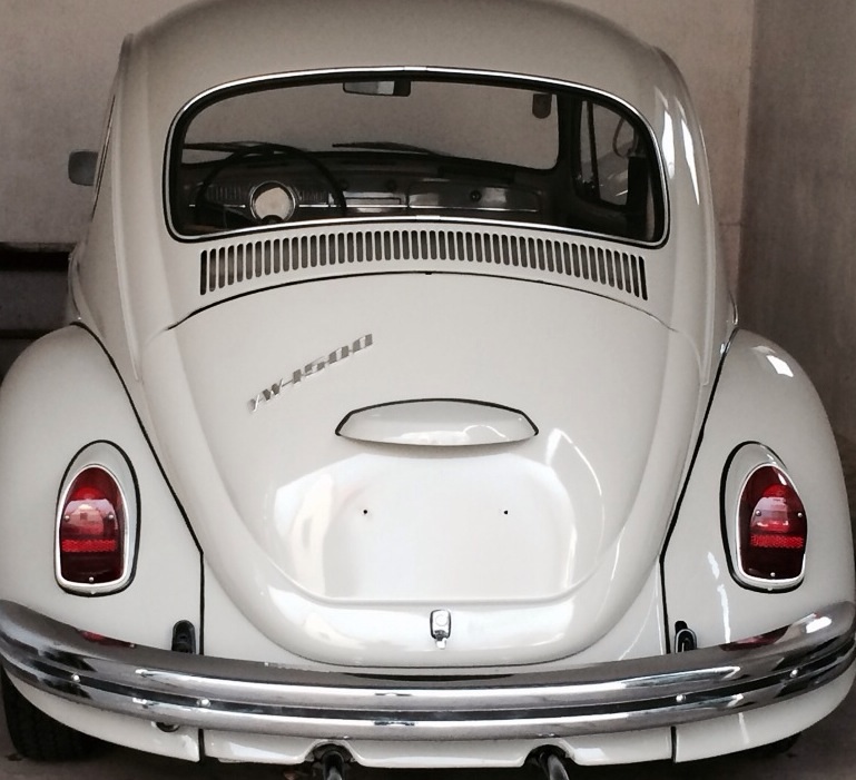

Hallo zusammen.
Ich bin noch immer am grübeln, ob die roten Rückleuchten an meinem 68er original
Und richtig sind.
Wenn ich im Netz so stöbere, so haben viele Käfer aus gleicher Zeit meist Organe Gehäuse oben, Mitte rot und unten weiß.
Gibt aber auch oben orange, Mitte und auch unten rotes Gehäuse.
Was wurde 68ab Werk in D verbaut?

Also mein 68er hat auch diese Bügeleisen, aber oben orange und dann Rest in rot.. Habe keinen Rückfahrscheinwerfer...

die sind Nachbauten/Repros die es so nie gegeben hat, also stimmt Nachbau eigentlich nicht. Im Normalfall ist auch kein Prüfzeichen drauf enthalten, das muss es aber mindestens sonst gibt es Ärger mit TÜV/Rennleitung. Beim Unfall auch noch mit der Versicherung, Rot blinken ist bis Anfang '70 erlaubt, das genaue Datum weiss ich aber gerade nicht
hier nach zu lesen: http://www.pagenstecher.de/Auto-Tuning- ... ten-E.html

Fuss-im-Ohr hat geschrieben: Rot blinken ist bis Anfang '70 erlaubt, das genaue Datum weiss ich aber gerade nicht
Alles vor 01.01.1970 darf rot blinken.

Genau bis 31.12.69 und rote Bügeleisenrückleuchten gibt es mit Prüfzeichen mit der alten Tilde sprich Welle.
